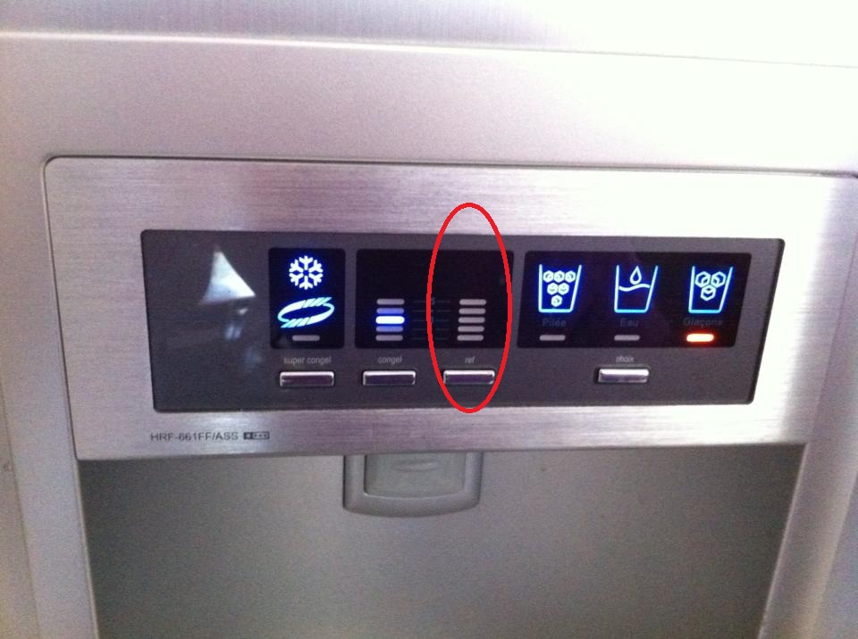

Mon frigo haier hrf661 n'a plus d'affichage au niveau du frigo alors que tout les autres affichage fonctionnent. Je ne peux plus choisir la température du frigo et il n'y a plus de froid dedans ( le papillon de froid reste ferme). je peux le bouger manuellement mais il n'y a plus de régulation de froid.
le 12/05/2014 à 17:40
Cela ressemble à un mode vacance. Voyez sur la notice, il est sans doute possible de suspendre le fonctionnement réfrigérateur en cas d'absence.

le 13/05/2014 à 20:35
salut seb,
C'est bon j'ai résolu mon problème, en fait j'avais deux problèmes :
Le réfrigérateur était off résolu en maintenant le bouton de changement de température.
Le second est que la sonde a due lâcher car le bouton restait en position moyenne sans pouvoir changer la température ( résolu en changeant la sonde)
merci de ton aide en espérant que cela pourra aider d'autres.

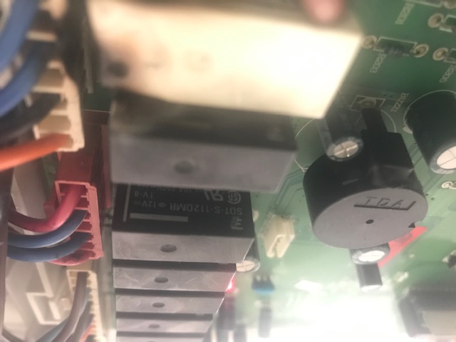

le 21/01/2022 à 15:43
j ai un soucis avec mon frigo americain haier le relais blanc sur la carte grille quelqu un connais la fonction de ce relais ?
