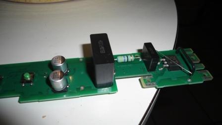

Je viens de démonter la carte.
Le condensateur d'origine est un 0.68 µF (gros condo rectangulaire noir de 2cm), il y a bien un second emplacement à côté, voir photo jointe. J'imagine que ça ne peut être que celui-là ?
Je tente le coup et vous tiens informé.
Merci à vous !
le 17/07/2014 à 15:07
oui le mien était aussi noir rectangulaire avec le deuxième emplacement a coté tout pr^t a recevoir un composant. D'ou je suis je ne peux pas voir votre photo mais je pense que l'on parle de la même chose bon courage et je serais content que vous puissiez réparer votre congélateur

le gros condensateur noir

Je viens de changer le condensateur et je n'ai plus de souci apparent avec la carte électronique, l'affichage sur l'écran est rétabli.

Pour résumé :
Remplacement du condensateur de 0.68 µF par 2 condos de 0.3µF sur la carte electronique + rebranchement du détecteur de porte (cylindre noir) dans son emplacement.
Merci à vous !
