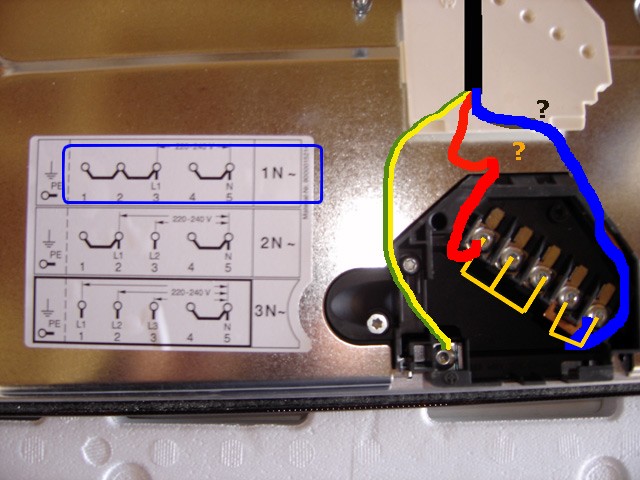

Pouvez-vous m'aider s'il vous plait.

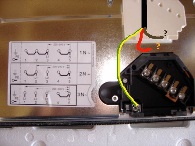

J'ai une plaque de cuisson de marque vita à brancher mais les fils ne sont pas fournis avec la plaque.
Je ne sais pas à part la terre ou brancher les fils depuis ma prise mural.
Je joins une image du branchement à effectué sur la plaque.
le 15/03/2009 à 22:33
En jaune: les cavaliers de raccordement
En rouge: la phase (arrivée de courant)
En bleu: Le neutre (retour de courant)
Section des fils 6 mm2
le 16/03/2009 à 06:53
Un grand merci pour cette efficace et très rapide réponse.
Les cavaliers de raccordement puis-je sans risque les substituer par des petites sections de fil de 6,2mm car je ne sais pas dans ma province ou trouver ce genre de chose ?
Ben
le 16/03/2009 à 07:29
Sans problème.
