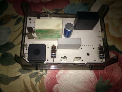

Je suis à la recherche des branchements électriques que l'on doit effecteur sur le programmateur pour une cuisinière FAURE CMP6980 car tout fonctionne sauf le four.

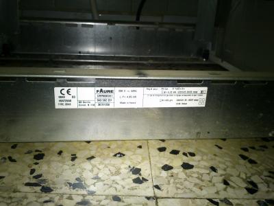

Références précises et complètes de l'appareil ?
le 30/09/2013 à 08:08
Bonjour ,
Concernant la cuisinière , la référence est FAURE CMP6980W1
943 562 201
30 701 256
Je vous joints une photo pour la référence.
le 01/10/2013 à 14:55
Fil blanc sur 2
Rouge sur 1
Orange sur 6 vers commutateur.
Orange sur 5 vers thermostat
En 7 fil relié sur commutateur en p2
En 8 fil relié sur commutateur en 2

le 01/10/2013 à 19:21
Re bonjour,
Je reviens vers vous , car sur le programmateur il n'y aucuns numéros de visible inscrits .
Si vous pouviez m'indiquer l'emplacement exact , cela me serait bien utile . Vous en remerciant par avance .
