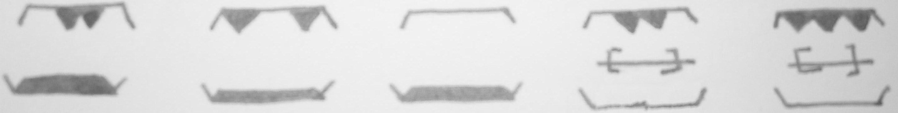

J'ai dans mon appart une cuisiniere brandt dont je n'ai ni la notice ni la référence! C'est une cuisiniere assez vieille et je ne sais pas ce que signifie les symboles du four! Je vous mets une photo des symboles, je les dessiné moi même puisqu'ils sont le long du bouton et je ne les aurais pas eu sur une seule photo! J'espere que vous y verrez quand même et que quelqu'un connait la signification de ces petits symboles!! Merci d'avance

vous pourrez trouver la référence de votre appareil sur la plaque signalétique collée au niveau du tiroir au derrière vote machine et demander ensuite la notice au service client de la marque.
Concernant les symboles:
1- Cuisson par le grill et le sol
2- Cuisson par la voûte et le sole
3- Cuisson par le sol (traditionnelle)
4- Gril et tourne broche
5- Voute et tourne broche
