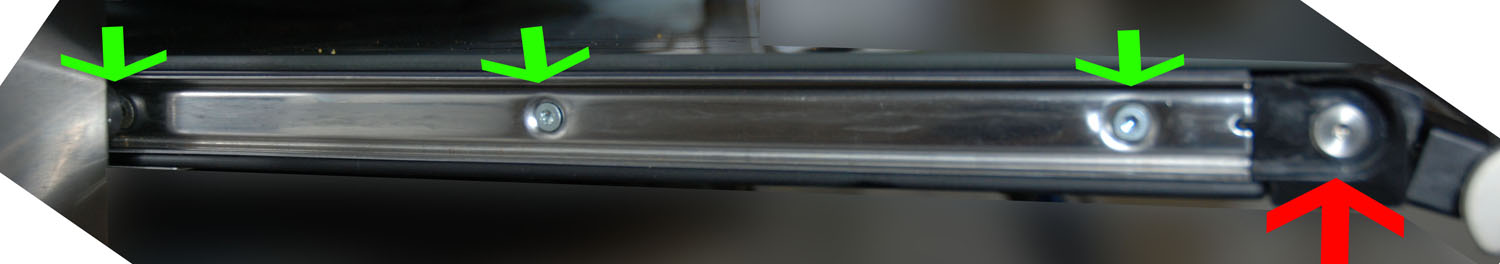

Ci joint une photo des vis à démonter de la porte, les deux côtés sont identiques, il faudrait peut être déposer la porte?
j'ai eu une réponse peu satisfaisante de Neff : """en gros prendre un artisan pour resserrer les deux vis...""" Neff est incapable de donner un plan de démontage comme je leur avais demandé.
comment savoir si leur desserrage de ces vis sera suffisant?
j'ai déjà essayé le vis flèche rouge sans succès , faudrait donc desserrer ceux flèches vertes ?
merci de votre aide
OBturatix
le 21/03/2013 à 16:32
Je pense qu'il faut enlever toutes les vis.
Il est possible qu'elles tournent sans s'extraire;dans ce cas il faut la faire reculer avec un tournevis plat d'une main,tout en la dévissant de l'autre main.

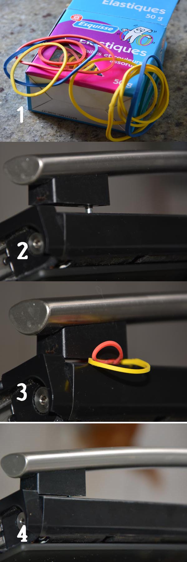

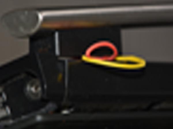

voici donc les photos, il y en a 4 :
voici donc la boite' d'élastique
le 21/01/2014 à 13:52
Voici le résultat en mieux
1.- la boite d'élastique
2.- On voit bien ici l'espace entre la porte et la poignée, en réalité il y a vraiment du jeu.La manipulation de la poignée est très désagréable on à l'impression qu'elle va nous rester dans la main...
3.- mise en place des élastiques.Selon comment on les met il faut soit faire un mouvement de haut vers le bbas ( intérieur de la poignée) ou
de bas en haut extérieur de la poignée).répêter l'opération plusieurs fois jusqu'à un résultat satisfaisant.
4.- on voit le résukltat final.Bien sur on ne pourra pas aller à fond il estera toujours un interstice égal à l'épaisseur de l'élastique mais pour moi cela rest correct on ne sent plus le côté désdagréable. Il faudra probablement répêter l'opération dans le temps.....
Obtyuratix
4.**

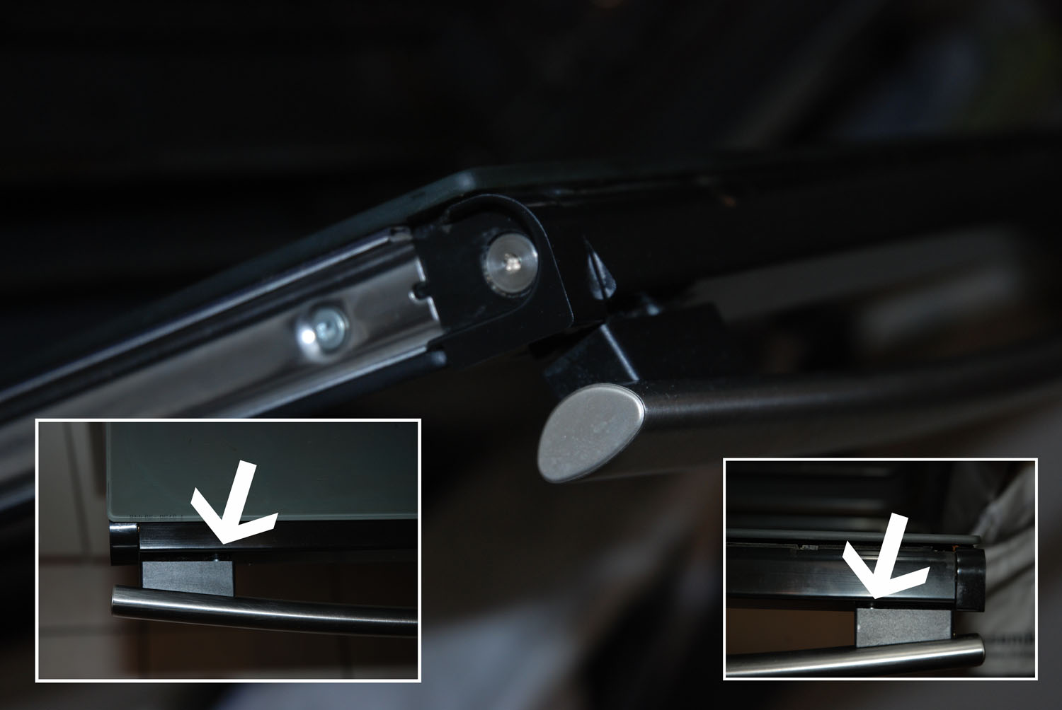

Il suffit de forcer ( légèrement) la poignée vers le bas.
Les deux vis de blocages de la,poignée ( torx ) seront alors accessibles.
Il n'y a rien à démonter/ dévisser, et SURTOUT pas les vis latérales de la porte

le 04/02/2017 à 15:34
il faut retirer la vitre intérieure,et 2 vis tors font alors leur apparition, reste a les resserer
