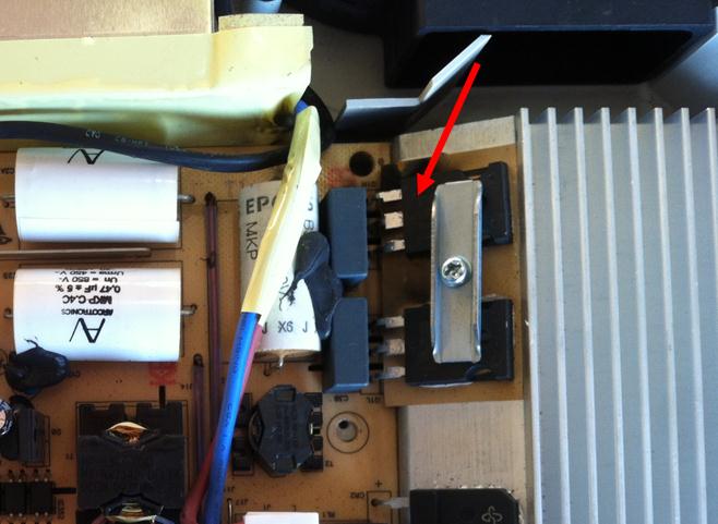

J'ai une plaque de cuisson Whirpool 4619 615 1763 2.A
Lors d'une cuisson en mode Booster sur la plaque de droite (grande et petite l'une dans l'autre)le disjoncteur général à sauté suite à un grand clash à la plaque.
Après démontage j'ai repéré qu'un transistor de puissance avait claqué. Je l'ai changé par un identique, mais la plaque ne fonctionne plus à droite. A l'allumage ça démarre normalement, légère chauffe puis plus rien.
J'ai vérifié les fusibles qui sont bons, j'ai déchargé tous les gros condensateurs, mais rien.
Quelqu'un peut-il me dire quoi tester d'autre?
