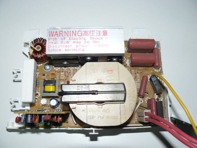

J'ai mon micro onde BOSCH HMT8656EU qui montre des signes de faiblesse. Aucune réaction au moment de déclencher la cuisson.
J'ai bien vérifié la fermeture de la porte mais en vain. J 'ai donc décidé l'ouverture de ce dernier afin de vérifier les éléments comme indiqué dans le tutoriel de recherche de panne.
Après ouverture je localise parfaitement le magnétron qui parait correct, et le transformateur de puissance, en revanche difficile de localiser le condensateur et la diode de puissance.
Si vous pouvez m'aider, merci.

Bonjour et merci pour votre documentation.
Je n'arrive pas a repéré sur la carte de puissance les éléments standard sauf le magnétron et le transformateur.
Donc le ou les condensateurs comment les décharger pour intervenir mais aussi faire les points de mesure. Encore merci de votre participation à ce forum.

Le principe de fonctionnement reste le même, mais la technologie pour y aboutir est différente. Peu d'infos sur cette technique à vous donner. Voyez pour remplacer la carte électronique au complet.
