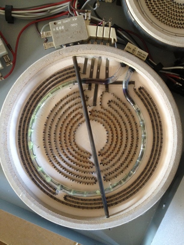

J'ai une plaque vitrocéramique Arthur Martin Electrolux réf TV6500N
Le foyer halogène ne s'allume plus, les 3 autres foyers radiants sont OK.
J'ai démonté la plaque et j'ai vu la résistance boudinée coupée à un endroit. En essayant de recréer le contact cela ne change rien. Le filament du tube halogène a l'air en bon état. J'ai l'impression que la commande fonctionne, j'entends le clic du relai en tournant la commande.

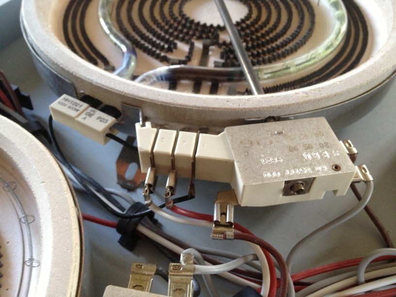

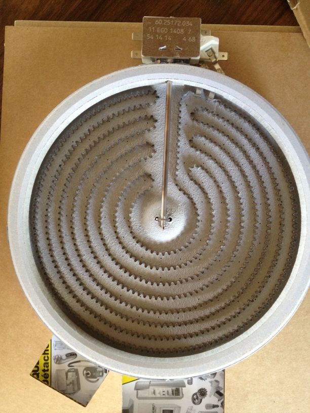

Bonjour, mes parents ont une plaque presque identique une TV3600N, le foyer 2300W est en partie HS, j'en ai commandé un nouveau mais il doit ête en nouvelle génération.
Il fait la même puissance mais n'a plus la partie halogène.
J'ai un doute sur le branchement et sur ce que je dois faire avec les fils en rab.
voici quelques photos:
le 31/08/2014 à 10:15
les bornes
le 31/08/2014 à 10:35
la nouvelle pièce qui remplace celle d'origine
