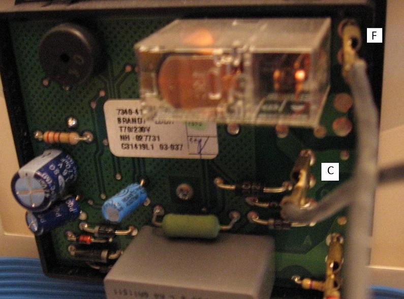

Bonjour, L'horloge de mon four ne fonctionne plus (remise à zéro systématique) ce qui empêche le four de fonctionner. Un internaute indique une manip qui consiste à chinter l'horloge. Sur celle-ci j'ai 3 fils repérés A / C / F.Je viens de suivre css instructions mais sur l'horloge je n'ai que 3 fils : A/C/F.L'internaute indique de ne pas toucher au file A et de relier le C et le F. Puis-je le faire sans risque ? J'ai pris une photo que je peux vous envoyer pour faciliter .....
le 14/12/2012 à 17:09
J'ai tenté et ....ça marche !!

J'ai bien repéré l'horloge, je l'ai shuntée et ça marche! Cependant, je souhaite savoir si la panne vient de la carte horloge (celle en photo) ou bien si elle vient d'ailleurs. Ou, encore mieux, quelle pièce dois-je changer pour que je puisse utiliser mon four normalement? Et où et à qui l'acheter?

Bonsoir, j'ai eu un incident une casserole d'eau à débordé de ma plaqué à coulée sur le dessus du four qui à un trou et paf 2 leds hautes tension on bruler et le condensateur. J'ai shunté les fils F et C et débranché le fil de phase car la carte électronique du programmateur est cramé et que ça me fait peur de le laissé. Mais quand je branche le four on entend juste la ventilation se déclencher mais il ne fonctionne pas les boutons de température et fonction semble sans effet. Quelqu'un sait où on peut mettre le fil de phase pour que ça fonctionne car je ne comprends pas pourquoi le four ne peut plus marché sans programmateur ou horloge.

bonsoir,
c'est un vieux sujet mais j'ai eu le même problème sur mon four. Je confirme que shunter les bornes Cet F désactive la minuterie et depuis le four ne s'éteint plus. Pour info j'ai juste ajouté un fil entre les bornes, bloqués par les cosses. Un internaute avisé a parlé du condensateur 1.5uF (le rectangle gris), j'en ai commandé un et je posterai le résultat une fois changé, si ça peut aider.
le 24/04/2017 à 17:00
Après avoir effectué le changement du programmateur, le four est tombé en panne 2 ans après.
En clair, il faut privilégier le shunt.
le 02/06/2017 à 18:23
le condensateur a été changé comme prévu. Résultat: l'horloge fonctionnait encore plus mal qu'avant (impossible de la régler, comportement aléatoire)! J'ai donc shunté à nouveau les bornes C et F, et là l'horloge refonctionne, le minuteur bip bien à la fin de la minuterie mais il ne coupe pas le four; c'est un moindre mal. Donc même si ça n'a pas totalement réglé le problème, ça en a réglé une partie.

Bonjour ma minuterie/horloge ne fonctionne  plus. Je ne peux donc plus faire démarrer le four Brandt FP 262.
Dans le forum en schuintant la minuterie cela refonctionnerait . Comment
schuite-t-onla minuterie.?
Ajout d'un fil (mais de quel type) entre la borne C et F comme sur la photo présente dans le forum?
