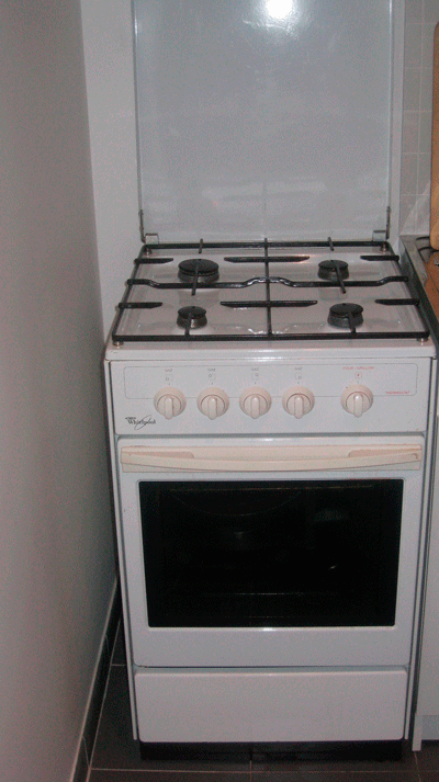

J'ai une gazinière Whirlpool ACM 205/01 BS qui fonctionnait au gaz de ville. J'ai déménagé et je me demande si cet appareil est adapté aux bombonnes de gaz, on m'a parlé d'un changement éventuel des gicleurs mais je voudrais en avoir la confirmation.

toutes les cuisinières s'adaptent du gaz naturel(et non gaz de ville)au gaz butane propane
il suffit de changer les injecteurs ,de règler les ralentis et la dose d'air suivant les modèles
adressez vous au partenaire en pièces détachées
en cas de problèmes dites le
