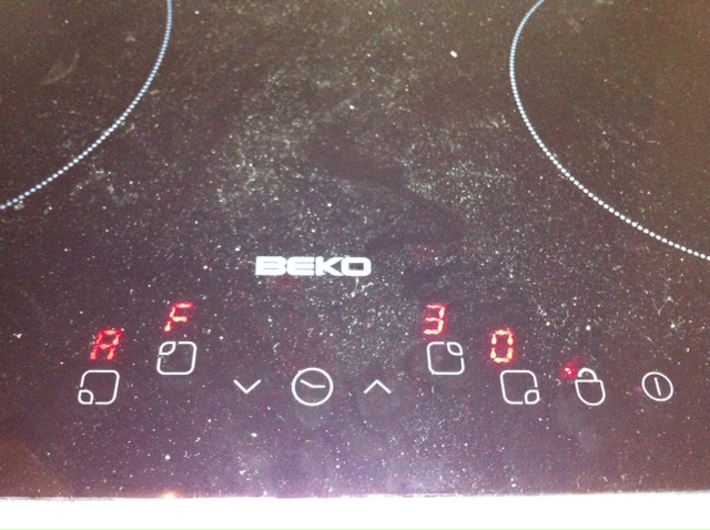

Ma plaque vitrocéramique Beko 4 feux ne veut plus redémarrer après avoir été déconnectée du réseau et remontée. Elle affiche A, F, 3 et O ainsi que le cadenas (image). J'ai essayé connexion/déconnexion, les appuis prolongés sur le cadenas, les deux flèches + et -. J'ai aussi démonté et ne vois rien de notable sur la carte unique, tout du moins sur le dessus accessible.
Auriez-vous une idée ?

Cela pourrait-il être du à un mauvais branchement à l'alimentation électrique ?

J'ai démonté la plaque mais sans retirer le circuit imprimé. J'ai juste remué les pièces qui font le contact avec les doigts. Puis remontage. Disparition alors du message initial mais cadenas allumé de façon insistante. J'ai alors remis l'alimentation électrique et conservant le doigt longuement sur le cadenas. Et la plaque s'est remise à marcher.
Qui peut donner une explication ?
Cela encourage en tout cas à être patient avec ce genre de matériel...
