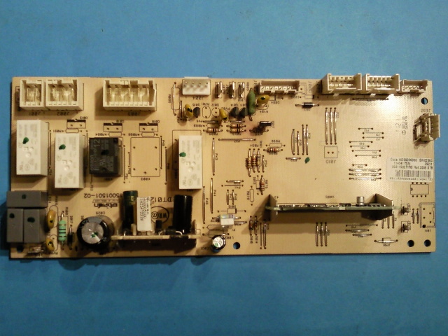

Bonjour, suite à un orage, le four de ma gazinière ne fonctionnait plus. Le panneau de commande ne s'allumait même plus. Suite à consultation du forum, j'ai remplacé la carte puissance de l'appareil. Depuis, le module de commande m'indique un code erreur : F01.
Que dois-je en penser, et surtout que faire?

La carte électronique de votre appareil est-t'elle bien programmée ?
le 16/08/2012 à 09:19
là est le problème, on m'a dit qu'elle l'était, je ne peux malheureusement pas m'en assurer moi-même.
Dois-je l'emmener contrôler chez un dépanneur local?
le 18/08/2012 à 08:31
Cela ne pourra être fait de cette manière, la programmation étant généralement effectuée par rapport aux référence précises de votre appareil. Celles-ci vous ont été demandées au moment de sa programmation ?

le 30/08/2012 à 08:59
Le code F01 indique un défaut sur la carte électronique, il s'agit sans doute de le programmation.
La carte électronique doit être dotée d'un eeprom programmée, est ce le cas ?
Faites nous une photo.
le 30/08/2012 à 22:36
Je suppose que oui.
Voici donc une photo de la carte que j'ai changé.
La neuve est en tout point identique à celle-ci.
Cdt.
