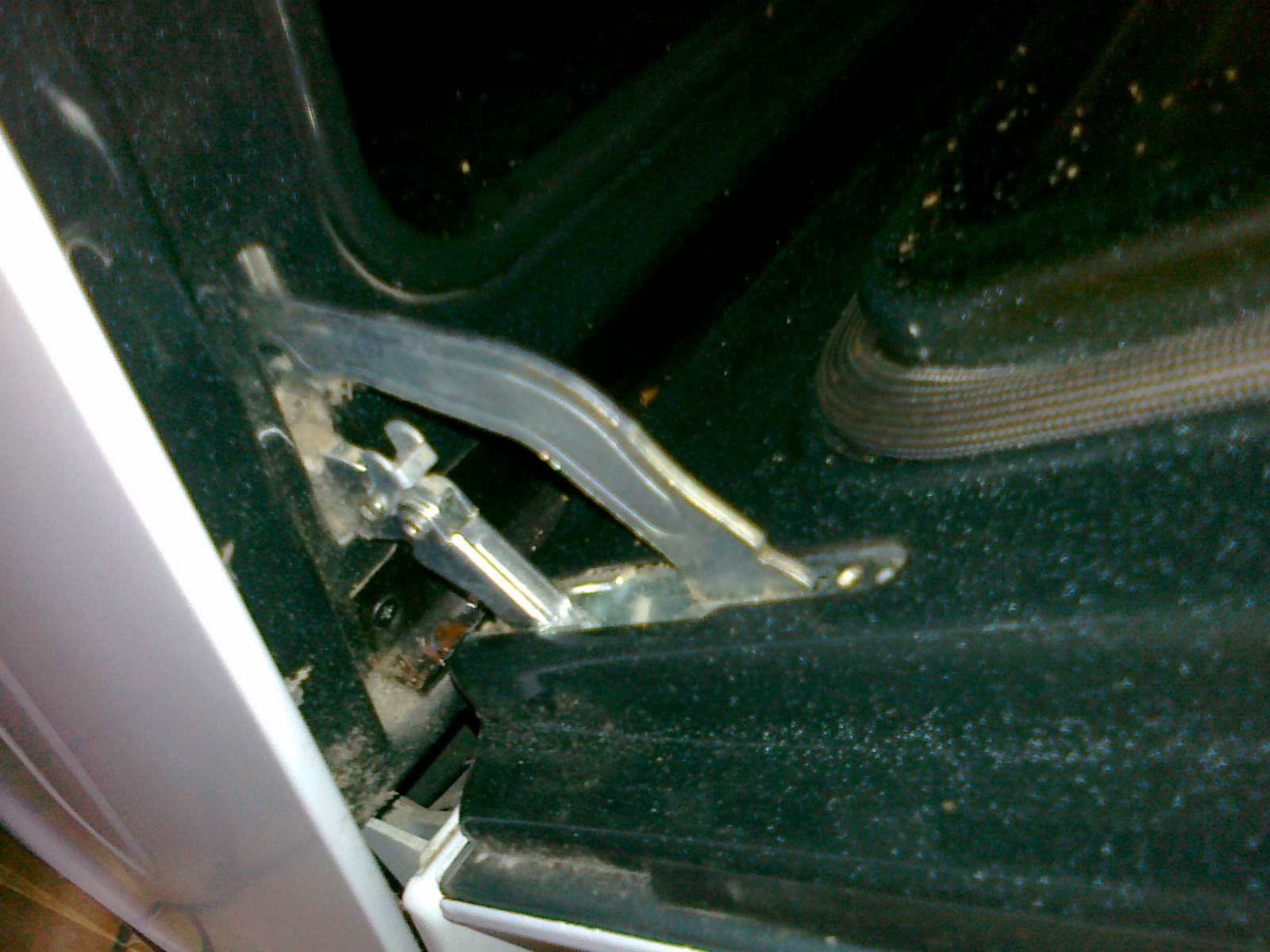

2 questions sur cet appareil :
1) le ventilateur, probablement le tangentiel, se met en marche spontanément et seul pendant quelques secondes, de temps à autre. Toutes les fonctions du four sont OK. Quelqu'un a t-il deja rencontré ce problème ?
2) est il possible de déboiter la porte ? la charnière est équipée d'un verrou (relevé sur la photo jointe) mais pas moyen de retirer la porte du four.
le 25/09/2011 à 10:04
Pour la mise ne marche spontanée, c'est un problème d'électronique pur.
Pour la porte, la méthode est bonne. Les deux ergots relevés, refermez la porte, celle-ci se dégondera sans soucis.
le 25/09/2011 à 17:14
Merci Sebmenager,
C'est bien ce que j'ai tenté, comme je le fais habituellement avec les fours, mais dans le cas de cette cuisinière, pas moyen. N'y aurait il pas une pièce supplémentaire à positionner comme c'était le cas sur les fours Brandt ?
le 26/09/2011 à 11:14
Non, l'ergot amovible est la seule solution sur ce modèle.
