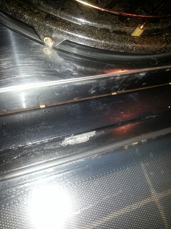

j'ai ce four LG SolarDom depuis trois ans.
Et de temps en temps, je vois surgir des étincelles depuis quelques mois. Le mica me semble en bont état.
Que faire?

Les étincelles sont produites par un phénomène de conduction électrique entre la cavité et un endroit qui ne la touche pas. Un mica très sale ou endommagé peut généré ce problème. Faites des tests sans lui, vous serez fixé.

Vu que ce mica me semble un peu dur à enlever, je vais dans un premier temps essayer de le nettoyer un peu plus à fond pour voir.
Ces étincelles sont-elles source de danger sous-jacent?
le 20/08/2011 à 17:00
Pas de danger, mais un amorçage et une usure prématurée de l'acier à son niveau est possible.

Observant depuis quelques temps des étincelles dans mon four solar dome qui a environ 5ans, j'ai inspecté plus en détail hier et ai découvert une partie sur la porte (en intérieur voir photo) sur laquelle il n'y a plus de revêtement. Est ce grave, y a t'il un danger à continuer de l'utiliser en mode micro onde? Est ce réparable? merci de votre réponse

Bonjour j'ai le même problème de dégradation du revêtement au niveau de la porte qui est à l'origine d'étincelles.
Peut on réparer ?
