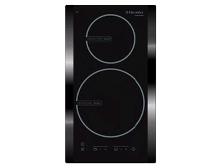

Mon modèle de plaque à induction est une ELECTROLUX ARTHUR MARTIN AHD30010
Achetée en janvier 2010 ; et a été peu utilisée
Voici ce que je constate :
Tous les voyants "clignotent" avec des cliquetis.
Impossible de l'arrêter avec les boutons tactiles, rien re réagit
Je suis obligé de couper l'alimentation car tous les feux
Quelle serait la raison ?
Merci de votre aide

Tentez un débranchement prolongé de la plaque de cuisson, et voyez le résultat.
A défaut, ouvrez la et voyez si d'éventuels dégâts de seraient présents sur l'électronique. et enfin en dernier lieu, la carte électronique sera sans doute en cause.

Bonjour et merci de votre réponse.
J'ai débranché l'alimentation pendant plus de 24h ; je l'ai rebranchée et même résultat malheureusement pour moi.
J'avoue ne pas être très bricoleur. Je n'ai donc pas osé l'ouvrir.
D'après vous quel serait le coût d'un changement de la carte électronique ?

Sous cette marque le prix des pièces pour c e type d'appareil n'est pas donné, je dirais au moins 250€.
le 07/08/2011 à 20:43
Cette estimation me permet de dire qu'il est plus judicieux d'en acheter une neuve (elle est à 280 euros ttc sur le net).
C'est bien dommage car elle est encore comme neuve.J'aurais tellement préféré la réparer..
