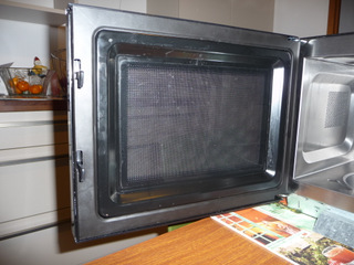

La porte de mon micro ondes encastrable SIEMENS HF17056 ne s'enclenche plus sur la fermeture .
Comment demonter les caches sur cette porte pour accéder au 'ressort'.
Qui a une solution ? doit forcer quelque part et ou ?
Ci joint photo micro ondes porte ouverte .
