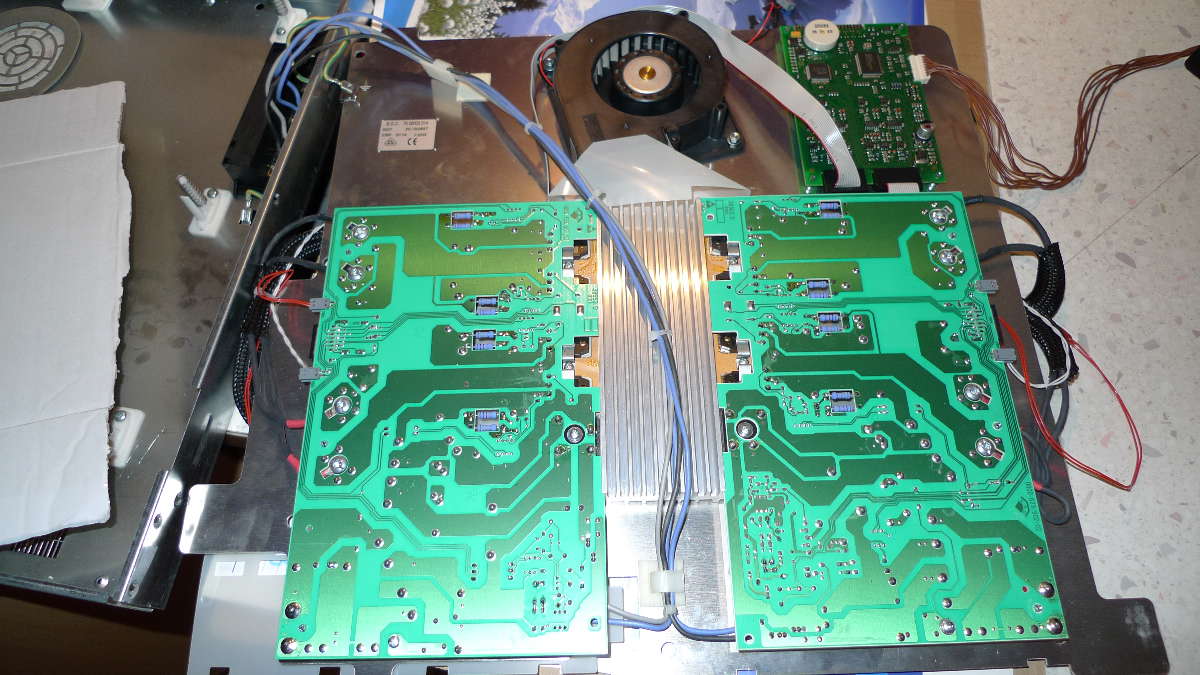

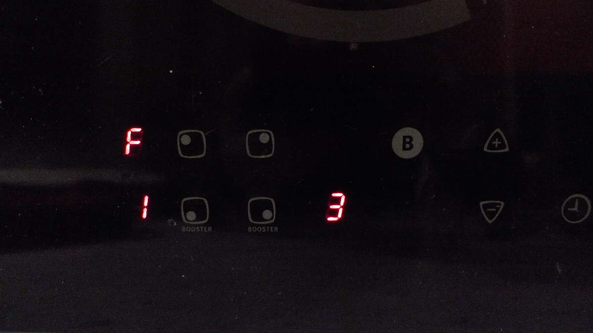

J'ai un probleme sur une table a induction
Marque : ARTHUR MARTIN / ELECTROLUX
modele: TI 8662 N
Je ne peux plus utiliser les 4 feux.
la lettre F et les chiffres 1 et 3 s'affichent lors de la mise sous tension via la touche ON/OFF de la plaque.
j'ai teste les 4 resistances presentent sur les feux ( 998 ohms a temp ambiant) et le fait de les debrancher ne change rien.
le F , 1 et 3 ne s'affichent pas toujours au meme moment lors de la mise sous tension.
les plaques electroniques de puissances semblent de visu Ok
les tensions d'alimentation sont stables et sans composantes AC.
j'ai travaille par comparaison en mesurant toutes les tensions sur les chips. J'ai trouve 2 tensions differentes mais je n'arrive pas a recreer le schema original
est ce que vous savez a quoi correspondent ce F, 1 et 3 ?
est ce un code erreur / securite?
est ce que vous connaissez les codes erreur de ce model de table?
est ce que 998 ohms , cela semble OK pour vous ?
quelles sont vos pistes de recherhces / test et mesures ?
quelles sont les securitees sur une table de cuisson?
c'est peut etre un peu trop demande mais est il possible de trouver les schemas electroniques de ces cartes electroniques ?
Je vous remercie par avance pour vos commentaires et suggestions

je ne sais pas si j'ai avance dans la resolution du pb mais voici mon dernier constat:
j'ai reussi a faire fonctionner la plaque en y posant des recipients chauds sur les foyers a tour de role lq plaque etant eteinte
au bout d'un moment , le F 1 3 a laisse la place a des - , ce qui est normal.
Puis j'ai mis une casserole pleine d'eau a tour de role sur chaque foyer avec une puissance de 3.
sur 3 feux, je faisais chauffe l'eau et lorsque je retirai la casserole , un F clignotait indiquant " casserole absente " sauf sur le foyer du bas droit
sur ce foyer : impossible de faire chauffer l'eau , le F clignotant est present meme si la casserole est sur la plaque ( essai avec plusieurs tailles casserole sans succes )
par rapport au autres feux a meme puissance , il y a un cliquetis mais il est plus faible que sur les 3 autres feux
Je soupconne donc un pb au niveau de la puissance .
par contre je reste dans le questionnement quant a l'action de mon eau chaude pour demarrer la plaque !
qu'en pensez vous ?
comment demonter la plaque puissance ?
le 30/12/2010 à 12:47
je rajoute une photo du clavier
Mitch

effetcivement, je penchais plus aussi pour un probleme electronique que je situais au niveau de la carte clavier mais apres de nombreux essais , l'EEPROM 93LC66 sur la carte de gestion semble avoir des soucis de fonctionnement a froid (temperature ambiante !!!). en la faisant tiedir , je n'ai plus de F 1 3 au demarrage!
bon je vais commander une EEPROM . Je suis assez confiant sur la decouverte et surtout la reproductibilite du defaut et je pense que je peux la changer sans changer toute la carte
qu'en pensez vous ?

Alors je vous fait part de mon avancement : changement de l'EEprom et alors la surprise , le code F 1 3 est toujours present a chaque allumage et systematiquement et ce quelque soit mes manipulations.
que puis je en deduire :
que je suis sur la mauvaise voie ?
qu'il y a un peu de soft ou variables predefinies dans cette EEProm ?
Savez vous si un programme doit etre deja present dans l'EEPROM pour que la plaque focntionne ?
Mitch
le 11/01/2011 à 11:14
L'eeprom est sans doute programmée, le problème vient peut être de la température comme vous l'avez constaté.
le 11/01/2011 à 19:19
SUPER !! c'est OK maintenant , EEprom reprogrammee avec les valeurs de celle d'origine, et puis ressoudee . le code F 1 3 n'apparait plus.
Me reste a trouver le probleme du F clignotant sur le foyer bas droit !
