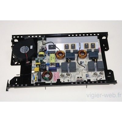

L'appareil est une cuisinière à Induction Electrolux type EKD 607700X.
Le code erreur E08 s'affiche sur l'écran de commande pour les deux foyers de droite.
J'ai vérifié le cable d'alimentation et la débrancher ne donne rien, l'erreur revient au second allumage de la table de cuisson.
Pour info, j'ai inversé les branchements des cartes de puisssance vers l'afficheur, pour voir si l'erreur persistait, et bizarrement ce sont toujours les foyers de gauche qui fonctionnent et ceux de droite en erreur.
Quelqu'un peut il m'éclairer?
Merci de votre aide.
le 24/05/2010 à 15:01
E8 est un problème de communication entre les cartes affichage et leur alimentation. D'après vos dires, le constructeur préconise dorénavant un remplacement de la carte d'affichage.
le 24/05/2010 à 18:02
Merci pour votre réponse, je n'ai en effet pas décelé d'anomalies visible (traces de "brulé") sur la carte de puissance, et le fait que l'inversion des cosses de branchement ne donne rien me fait également pencher pour un défaut de l'affichage.
Cependant, le fusible sur lequel la cuisinière était branché a cramé, l'affichage peut être mis en cause ?
Le cas échéant, ou dois m'adresser en région parisienne pour avoir des pièces de rechange?
Merci par avance.
le 24/05/2010 à 23:52
Remplacer le fusible dans un premier temps, car l'alimentation de l'affichage peut être en cause.

Bonjour, ayant un code Eo8 sur mon (four)induction Electrolux EKD607750X de 2010.
Si je change le module complet de puissance à 207€ (droite), est-ce que mon petit problème sera résolu, svp dites moi oui.
Pour info, je dis ça par rapport aux précédentes réponses, mon appareil ne contient pas de fusible.
