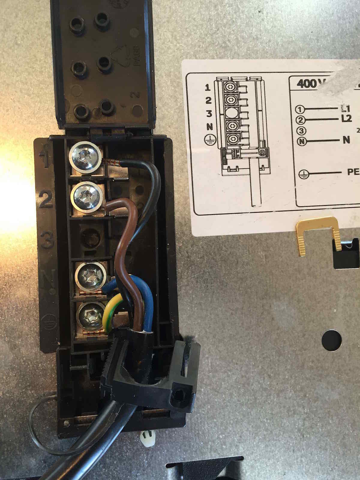

Je viens d'acheter une plaque induction 4 feux Electrolux, modèle AHD68210P.
Je viens de la brancher et elle démarre avec le code E8 et au bout de 13 secondes elle s'éteint.
Une fois le code passé, j'ai mis une poêle dessus mais elle s'est éteint toujours au bout des 13 secondes.
Les 2 ventilos démarrent bien.
Auriez-vous une idée de la provenance du problème (electrique,..)
Merci par avance,

Le code E8 peut effectivement correspondre à un problème de raccordement électrique. Voyez celui-ci avec les inscriptions notées au dos de l"appareil ou dans la notice d'utilisation.

Bonjour, c'est un problème de connexion électrique. il suffit non pas de revoir le branchement de sa prise mais le branchement au dos de la plaque.
en effet il faut ouvrir le boiter de connexion a l'arrière de la plaque "boitier noir" . il suffit de débrancher un des deux câbles soit le marron soit le noir. après un cavalier en cuivre se trouve en principe également dans ce boiter. il faut relier la borne noire à la marron grâce a ce cavalier. donc on a par exemple le noir brancher relier au marron par un cavalier . attention à la cohérence des couleurs a la prise qui doivent correspondre au boitier noir. au final un fils sur les 4 est débranché

je vous explique: Au dos des plaques il y a un boitier noir dans lequel se trouvent les branchements des fils et dans ce boitier en bas a gauche il y a une tout petit boitier noir dans lequel se trouve une plaque dorée en forme de lettre C à l'envers( c'est ça le fameux cavalier). Vous suivez les instructions de branchement comme sur l'étiquette blanche collée a ce sujet juste au dessus de ce boitier. avant de visser le fil marron dans le deuxième trou partant d'en bas a gauche, rentrer la plaque dore (le cavalier ) dans ce même trou (le haut de la lettre C) et l autre bout (le bas de la lettre C) dans le premier trou a gauche en partant du bas ou il n'y aura pas de fil a mettre. En vissant le fil marron vous serrez en même temps le haut de cette plaque; Vissez aussi le bas dans le premier trou sans fils. Voilà, et bien sûr, n'oubliez pas de visser à droite : dans le trou du bas le fil vert-jaune et en haut le fil bleu.

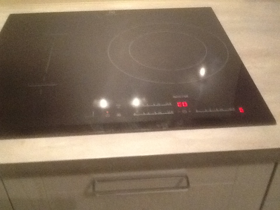

Nous venons d'installer une table à induction Electrolux
E6113IFK mais la zone de droite ne fonctionne pas et affiche le code E8. De quoi cela vient il ? Merci de votre aide.

Si ça peut aider, sur mon modéleEHI8544FHK , il a suffit de brancher le fil noir avec le marron et tout est rentré dans l'ordre.

Ca bien marché merci beaucoup! Le problème E8 est résolu en installant la petit "cavalier" doré pour relier la borne du câble noir avec le fil marron.

j'ai pu résoudre le problème de ma plaque électolux (E) s'affichant résolu par le branchement du boitier noir

C’est tout à fait ça la manip ! Merci il fallait y penser à cela car la notice ne stipule rien ! J’étais à deux doigtsde renvoyer ma plaque neuve en sav ! ENcore merci.

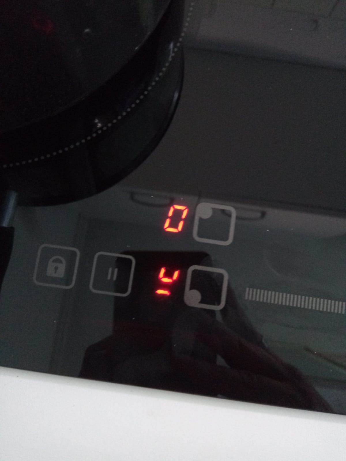

Bonjour j'ai installé ma plaque induction electrolux il y a 2 semaines tout allait bien et depuis aujourd'hui code E8/21!
Pouvez vous m aiguiller ?

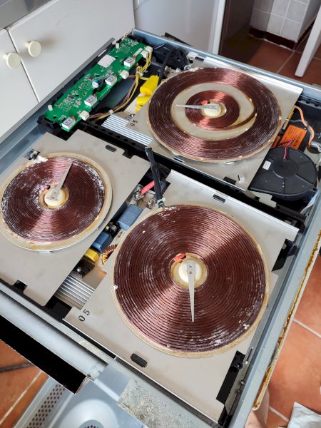

bornier
bornier

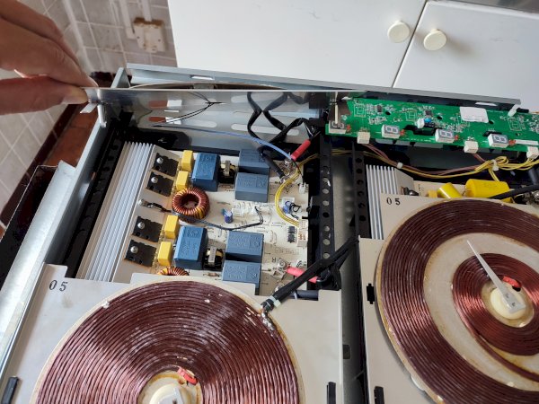

circuit et composants nickels

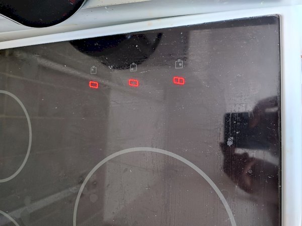

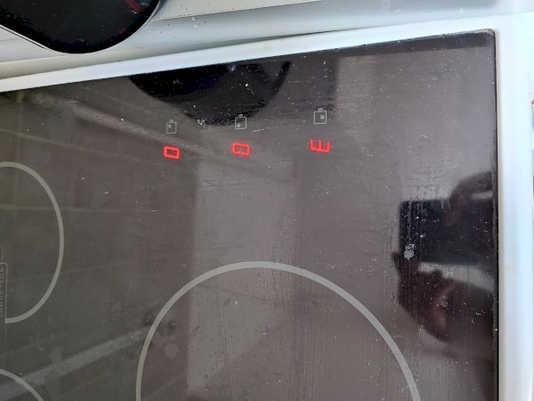

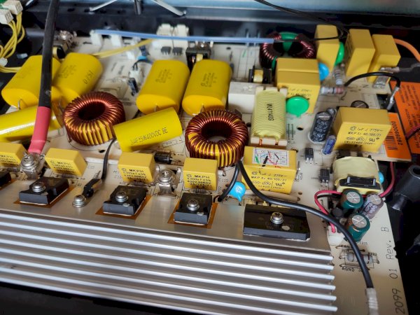

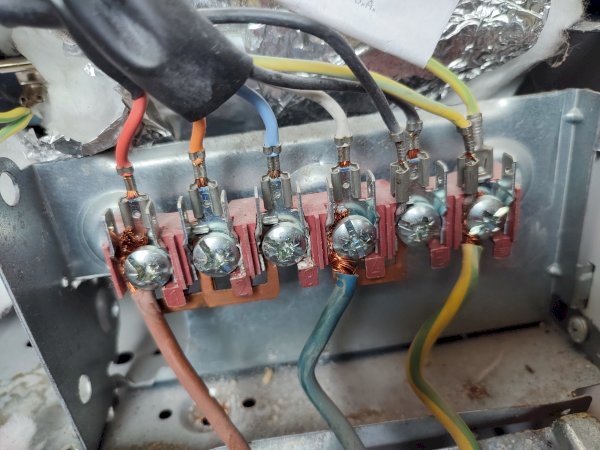

Bonjour tout le monde,
J'ai également une panne sur mon troisieme feu à induction de ma plaque electrolux. Je l'ai acheté d'occasion il y a longtemps. Jme suis dit que je pourrais peut etre la réparer. Les cartes et composants ont l'air nickels, les plaques aussi. Avez vous une idée ?
