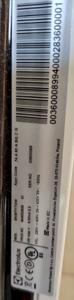

A part la référence indiquée dans le titre, j'ai trouvé : prod no : 003600089
Et
Ser no : 94002836 001
le 04/07/2024 à 11:04
Désolé, références nons reconnues chez le constructeur.
SR
le 05/07/2024 à 10:06
C'est pourtant ce que j'ai lu l'étiquette de la cuisinière 00360008994002836001
le 05/07/2024 à 11:07 [édité le 05/07/2024 à 11:14]
Image de l'étiquette
