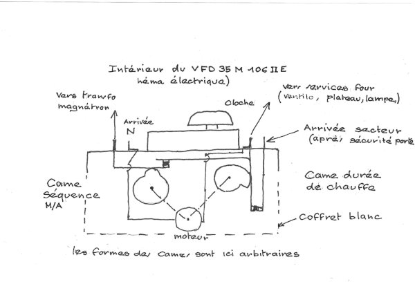

Sur mon micro-onde le transformateur n'est pas alimenté. j'accuse la minuterie VDF35M106IIE d'être à l'origne de cette panne. Cependant je ne sais pas comment fonctionne cette minuterie. Il y a deux fils qui arrivent sur l'inter marche arret ( lequel fonctionne bien) plus deux autres fils qui, à mes yeux, devraient donner  la séquence en creneau pour modduler la puissance. Hors il n'arrive, ni ne sort, rien sur ces fils. Quelq'un connai-t-il le schéma interne de cette minuterie et ce que l'on doit attendre sur ces sorties

J'ai effectué tous les test des contateurs de sécurité . Je suis à peu prés sur qu'il faut changer la pièce génératice des séquences. Il y à un cirque noir aupres de Brandt des que l'on parle de cette pièce. je n'arrive pas à savoir par quoi la remplacer on trouve des produit à même référence à 12€ sur internet eux disent que la référence est incompatible et propose un " horloge" à 65 € sans être capable de dire à quoi ressemble la pièce proposée.
le 27/02/2024 à 16:45 [édité le 27/02/2024 à 16:48]
j'ai avancé sur le sujet .J'ai ouvert le boîtier de la minuterie, j'ai localisé la panne dans un blocage du contact qui devait alimenter le four.
L'intérieur était " charbonné" aprés nettoyage et remontage l'ensemble fonctionne. ATTENTION  au démontage il faut bien repérer la position du pignon qui engendre les séquences marche /arret sinon on ne retrouve plus les réglages de puissance prévus.
voici un schéma du contenu du boitier minuterie l'ensemble des pignons est regroupé ici sous le terme came
