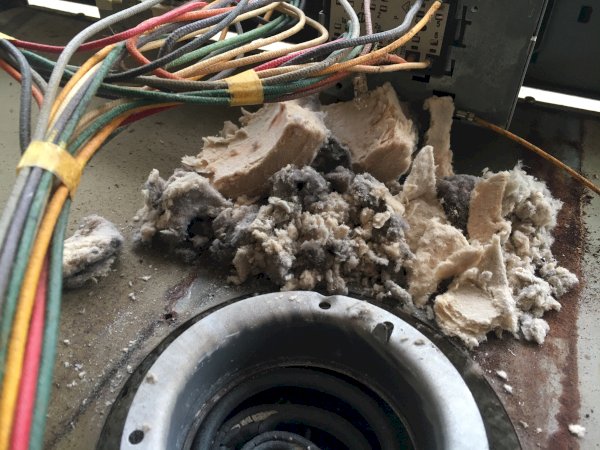

Mon four fait disjoncter le différentiel suite à une pyrolyse. Le coupable est cette résistance qui se trouve sous le capot de l'ensemble ventilation de porte (voir images). J'aimerai savoir à quoi sert cette résistance.

C'est la résistance dite catalyse. Elle permet, en combinaison avec le filtre de bruler les fumées issues de la pyrolyse. Son échange devrait donc solutionner votre panne.

J'ai trouvé sur votre site une seule résistance de catalyseur Fagor/De Dietrich (Ref: CUG43543D). Cette résistance n'a pas du tout la même forme que celle de mon four. Mais en regardant de près j'ai l'impression que la résistance de mon four a été pliée "manuellement" pour rentrer dans le bol de catalyse. Mon hypothèse est-elle exacte ?
le 23/01/2024 à 17:24 [édité le 23/01/2024 à 17:26]
J'ai dégagé le pourtour du filtre catalytique, est-ce de l'amiante ? (voir images).

le 24/01/2024 à 16:32
Non c'est une laine de roche ignifugée.

Je n'arrive pas a trouver cette resistance en piece detachee. J'ai rebranche le four sans cette resistance et le differentiel ne disjoncte plus. Sans cette resistance le filtre catalytique ne joue plus son role, est-ce qu'il intervient uniquememt lors des pyrolyses ou egalement pour la cuisson normale?
le 26/01/2024 à 11:33
Oui, alimentée en pyrolyse uniquement.
