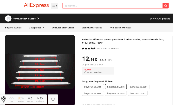

Bonjour, j'ai une des résistances quartz du grill de mon micro-onde multifonction lg mc-3089nbc qui a rendue l'ame. J'ai démonté, testé au multi mètre elle est bien morte. Malheureusement je ne trouves pas de quoi la remplacer. La référence de la resistance est: 5300W1A003J, plus commercialisée par LG je me demande si des modèles génériques existent.
Autre question: depuis le démontage, cette résistance fait des petites éteincelles au millieu du tube quartz et rougit (ouais je l'ai réssusitée d'entre les morts) je suppose que c'est parceque la spirale de la résistance n'est pas en forme (des parties métalliques se touchent) C'est grave docteur ? je démonte tout et j'enlève la spirale?

Effectivement épuisé constructeur, et indisponible chez les grossistes.
Avec la puissance, la diamètre et longueur du tube, il est possible d'effectuier une recherche, mais cela reste peu probable sur ce type de matériel.

Comme le hasard fait bien les choses je suis tombé la dessus cette nuit ! (la magie des cookies publicitaires et de la publicité ciblée qui nous propose tout ce dont on à besoin en fonction de ce qu'on raconte sur internet...)
Je vais tout redémonter et remesurer la taille exacte de la resistance.. Et on verra !
Reste à confirmer le diamètre du tube...
