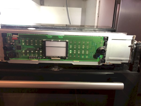

J'ai un four scholtes FM416.1AN depuis 15 ans. Il fonctionne très bien sauf que depuis hier je n'ai presque plus d'affichage. Les caractères sont bien affichés mais très peu éclairés du coup c'est quasi impossible à lire.
Le SAV m'indique que la carte d'affichage n'est plus disponible. Quelqu'un saurait me guider pour réparer ce problème ?

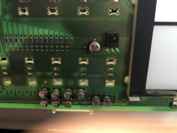

Oui c'est le classique sur ce type d'appareil. Module afficheur plus disponible, c'est souvent un condensateur qui faiblit sur le module sur ce type de symptômes. Il faudrait voir ce qui est présent sur le module faire des tests. Nous sommes ici plus dans le domaine électronique.

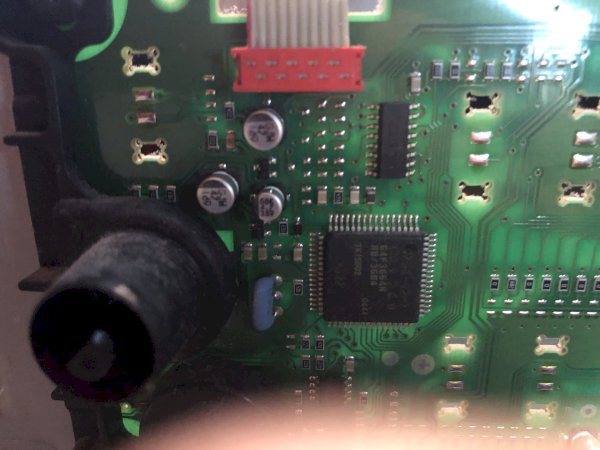

En effet j'avais encore un peu d'affichage hier (tres léger puis plus rien aujourd'hui)
Ci-dessous quelques photos.
Comment tester ces condensateurs ? il n'y a pas de soudures derrière
