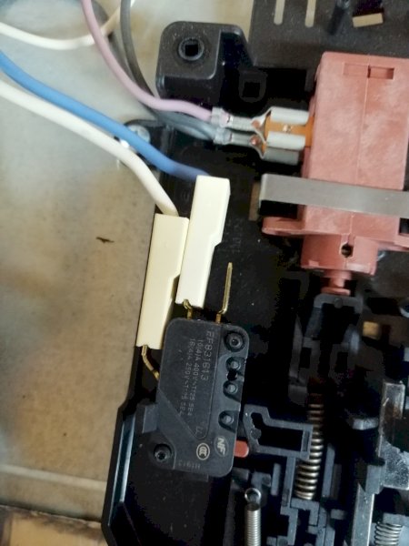

je lance une bouteille à la mer quelqu'un aurait le schéma électrique pour ce four?

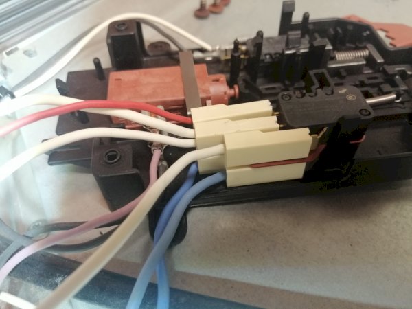

le défaut il disjoncte au début du verrouillage lors de la pyro
le vérin commence à pousse le chariot pour le verrouillage et au moment où les switchs sont activés ça disjonctés
il fonctionne très bien sur les autres fonctions, j'ai testé toutes les résistances je n'ai pas de fuite de courant.
je pense qu'il y a eu des modifications faites au niveau des branchements des switchs de verrou car les câbles de la lumière avait été inversé.
ou si quelqu'un a la possibilité de me faire une photo du bloc verrou le mien possède 2 switchs à gauche et 1 à droite qui gère la lumière.

Qui disjoncte ? Le différentiel ou le coupe circuit ?
le 20/10/2022 à 13:20 [édité le 20/10/2022 à 13:21]
Bonjour Sebménager
C'est le disjoncteur qui saute.
Le différentiel ne bouge pas.
J'ai aucune fuite à la terre sur les résistances ou organes.
Il disjoncte au moment où les 2 switch de verrouillage sont activé par le piston ou même quand je les pousse manuellement.
Pour moi c'est un soucis de branchement sûrement un phase neutre.
Mais je n'arrive pas à avoir le schéma de câblage et bien sur rosières ne veux pas me le donner grrrr.
Je te joint une photo des deux switch question.
Merci d'avance pour ton aide.

le 20/10/2022 à 19:02 [édité le 20/10/2022 à 19:07]
voici les deux switch qui sont l'un sur l'autre.
Le switch du dessous etait collé en position fermer je l'ai remplacer celui du dessus est bon
celui qui gere la lumiére était deja câblé à l'envers j'ai trouvé le bon sens pour celui la ouf

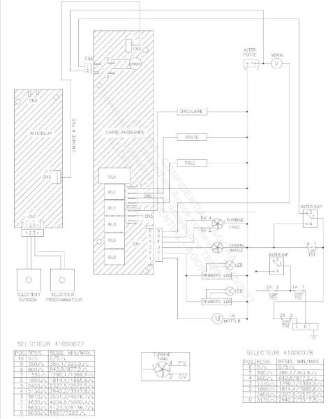

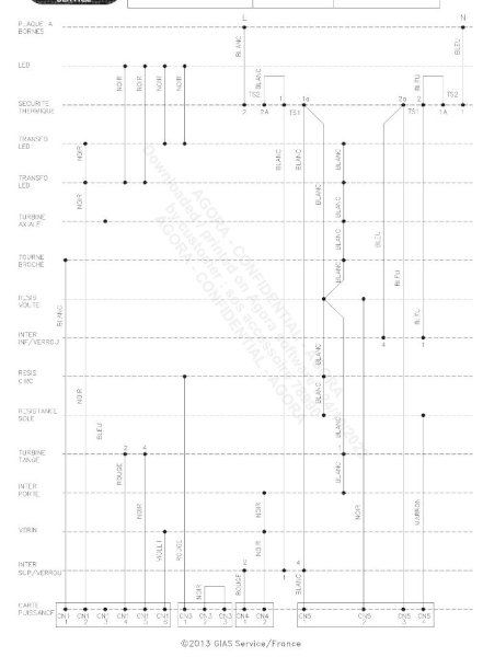

le 25/10/2022 à 11:17 [édité le 25/10/2022 à 11:18]
Petit retour pour mon souci il y avait bien une intervention des les câbles au niveau des switch.
J'ai réussi à avoir les shema de câblage via le site SOS accessoires ils sont au top.
Je vous recommande ce site en cas de besoin.
Je mettrais les shema à disposition sur le forum et des photos des switch bien branché si cela peut servir à d'autres personnes.
Encore merci à ceux qui on pris du temps pour lire et répondre à cette demande à bientôt ici ou ailleurs

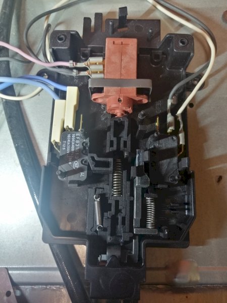

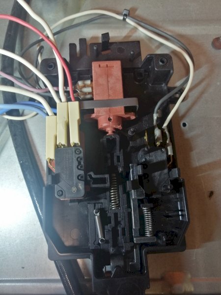

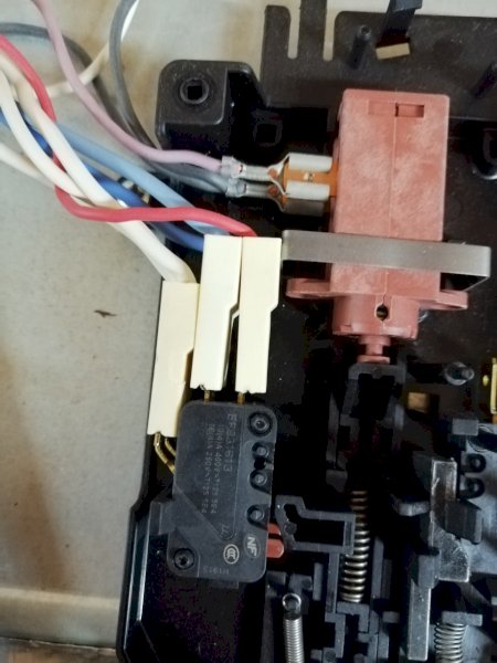

le 27/10/2022 à 11:52 [édité le 27/10/2022 à 11:56]
Bonjour, voici le bon branchemant des câbles sur les switch
a droite switch de lumiere
a gauche
1er photo Switch Sup
2 eme photo Switch inf
le 27/10/2022 à 11:56 [édité le 27/10/2022 à 11:57]
et voici les shema de câblage je peut les envoyer par mail si besoin
