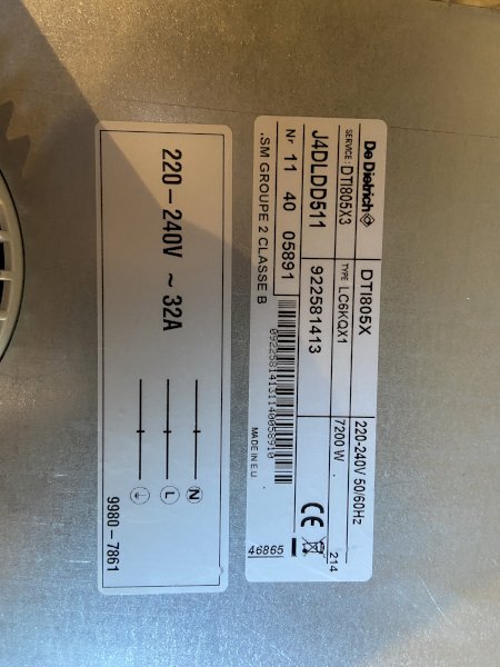

le 08/08/2022 à 13:12 [édité le 08/08/2022 à 13:13]
  • voici la plaque de description.
le 09/08/2022 à 11:38
La carte de puissance coté gauche sera alors en cause. Son remplacement devrait solutionner votre panne.
