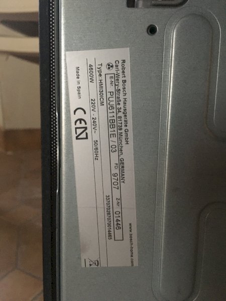

Bonjour, suite à un orage ma plaque induction PUJ611BB1E ne fonctionne plus. Toute la partie tactile clignote brièvement qu’avec des 8888888. je l’ai débranché plus de 10mins pour la réinitialisé mais le problème persiste. Je l’ai démonté pour voir si un condensateur avait gonflé ou cramé mais rien de tel.
Est ce que cela pourrait être la carte d’alim juste après le bornier ? J’ai trouvé une carte de remplacement sur le web mais j’aimerai être sûr que la panne vienne de là, histoire de ne pas acheter une carte pour rien. Est ce que cela vous semble pertinent ?
Merci d’avance pour votre aide.
Au plaisir de lire vos réponses
https://www.lesitedelapiece.com/p/module-table-induction-bosch-11031382-31156.html?gclid=EAIaIQobChMIxfbw6Prk-AIVOIxoCR106wqzEAQYAyABEgJ1rPD_BwE
le 08/07/2022 à 15:19
Le module électronique est certainement la cause de votre soucis. Par contre, pour l'identifier correctement il faudra nous fournir les références inscrites au complet au dos de la plaque de cuisson (PUJ611BB1E...).
le 08/07/2022 à 23:08 [édité le 08/07/2022 à 23:09]
Merci pour votre retour, voici la référence exacte :
