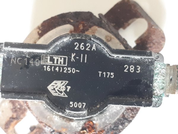

je viens vers vous car on m'a donné une cuisiniére Faure CMP6085X dont le four ne chauffe pas , affichage, sélection des modes de cuisson , minuterie... tout fonctionnent mais pas de chauffe. aprés inspection j'ai réussi a trouver un thermostat de sécurité  HS Situé sur le dessus du four (NC140 ELTH T175...)

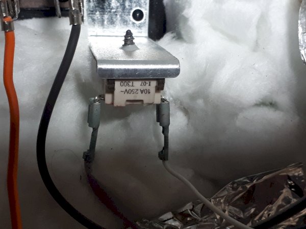

un second thermostat de securité a l'arriere ( T300...) mais qui fonctionne.
j'ai shunté  celui qui est defectueux et essayé plusieurs programme et type de cuisson il chauffe maintenant , monte à différentes température correctement. Le thermostat semble ne p lus être dispo à la vente ? aussi est il possible de s'en passer sans risque ? une piéce équivalente possible a mettre à la place ? merci beaucoup pour votre éclairage et aide.
