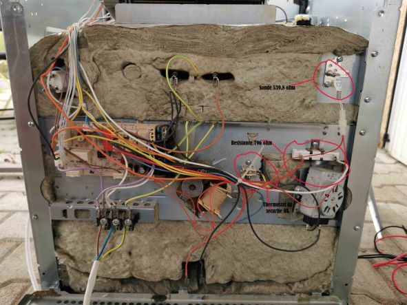

Bonjour voici mes mesures.
le thermostat est bon puisque je l'ai mesure il y a continuité, il y en a un autre dessus le four lui aussi ok.
J'ai mesuré aussi la résistance qu'il y a qui est marque 800rk elle fait 796 ohm.
la sonde aussi mesuré 539,8 ohm
Je joint la photo.
Merci encore

OK en ce cas si les relais claquent bien la tension doit être présente aux résistance et notamment sur celle du haut pour le préchauffage.
le 13/04/2022 à 17:57
Justement les relais claques mais pas de tension au resistance.
le 14/04/2022 à 09:20
Bonjour voyez du côté du contact de porte qui commande un relais de sécurité qui coupe la chauffe lorsque l'on ouvre la porte...Cdlt

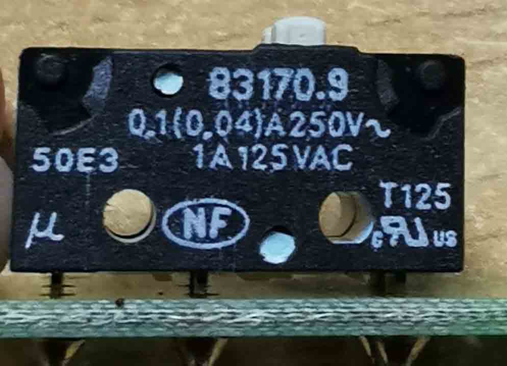

Merci pour l'info en effet j'ai démonter la sécurité de porte et dedans il y a 2 micro switch et les 2 sont hs pas de contact ouvert ou fermé.
J'ai regarder un peut sur le net
si vous avez une ide d'un site si possible pas en chine car pas rapide.
Merci encore.
Je joint la photo des micro switch.
J'ai bien fouillé mes fond de tiroir j'en est une dizaines mais pas le bon biensur...
