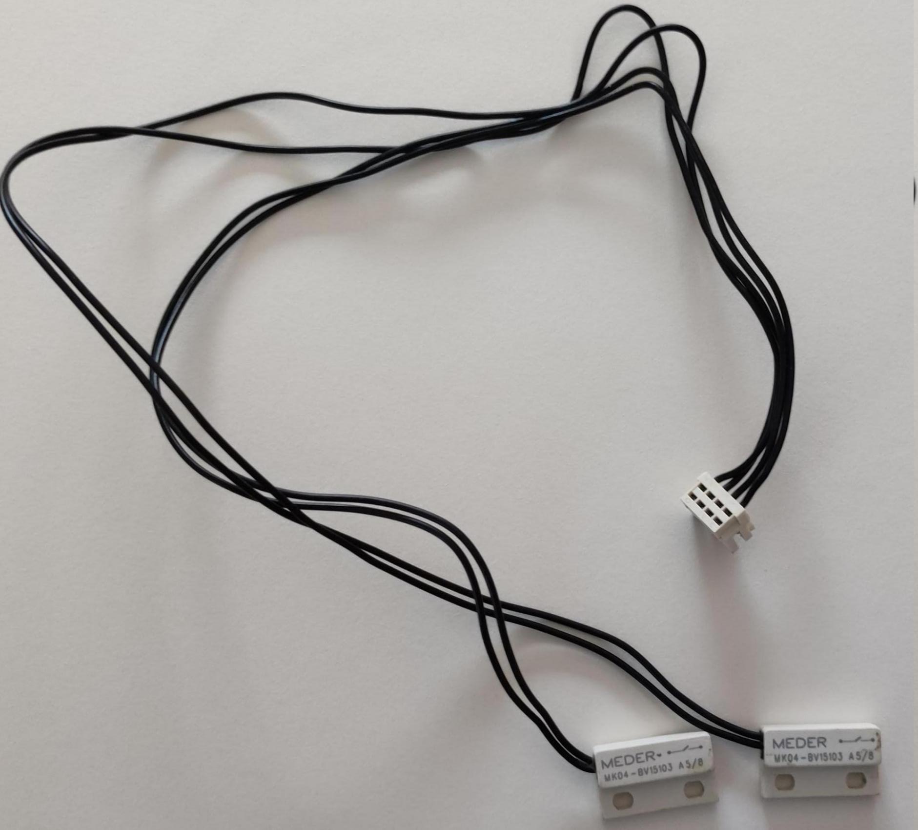

Mon four vapeur DGC 5080 XL ne détecte plus le réservoir d'eau.
Il m'indique "Mettre en place le réservoir d'eau fraîche". Ce que je fait. En appuyant sur le réservoir le message disparaît pour réapparaître aussitôt...
Je pense à un problème du capteur de réservoir d'eau. Qu'en dites-vous ?

Oui effectivement, il faut vérifier le capteur de position de réservoir.
le 03/12/2021 à 17:42
Capteurs vérifiés (il y en a deux). Testés par un électronicien : ils sont bons.
Après remontage plus de problème pour le moment.
J'espère qu'il ne s'agit pas d'une panne aléatoire...

Le réservoir est doté d'aimant qui actionnent ces capteurs, ils sont peut être simplement coincés car ils doivent certainement bouger en fonction du niveau d'eau.
le 04/12/2021 à 14:43
Effectivement il y a deux aimants de chaque côté à l'arrière du bac. J'ai vérifié qu'ils coulissaient librement dans leur logement.
