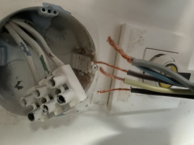

bonjour, comment faire le raccordement ci dessous svp ?
la table que j’installe maintenant est : Table De Cuisson Induction 4 Foyers Commandes Tactiles 7400w - Cj2d46tkt
je ne sais absolument pas si je suis aux normes… avant la table de cuisson j’avais 2 pauvres plaques chauffantes.
![](/images/images_forum/tout_electromenager_cuisson_8663.jpg)

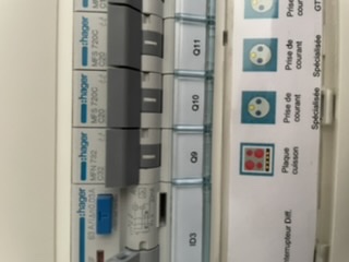

et le tableau…
![](/images/images_forum/tout_electromenager_cuisson_8664.jpg)

ouai bon laissez tomber j’ai tout connecté
le 29/11/2021 à 10:02
En théorie, les deux noirs ensembles sur le rouge en sortie de câble, et le gris bleu associés sur le bleu issu du mur. Vert/jaune avec vert/jaune seul.
Cdt.
