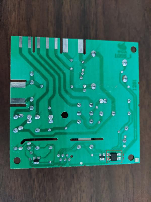

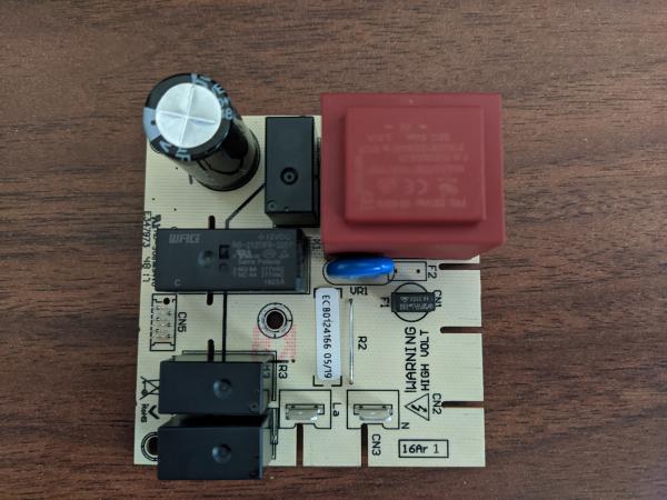

J'ai pris quelques photos de carte et du transfo :
J'aimerais avoir vos idées pour la carte ou le transformateur ?

En cas de panne aléatoire, il faut vérifier la connectique entre le module et le moteur et les soudures sur le module.
Il reste plus probable qu'une défaut soit présent sur le module électronique le cas échéant.

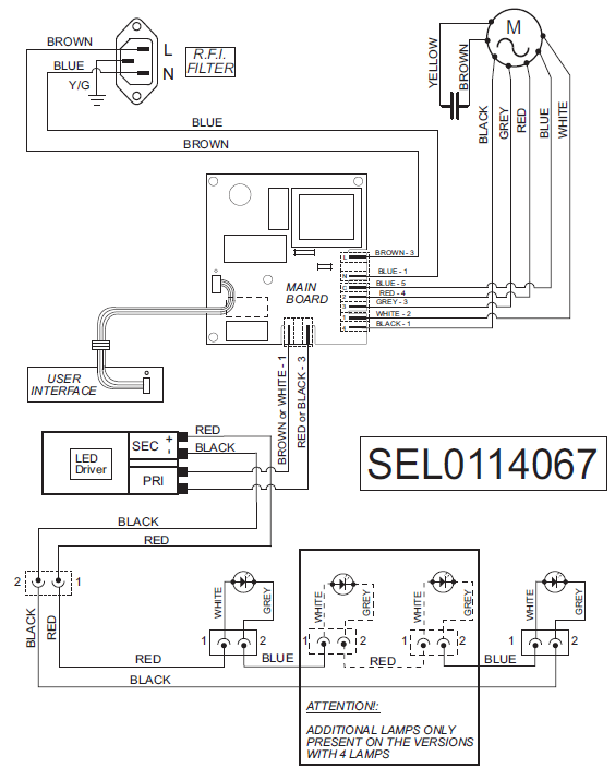

J'ai vérifié la connectique visuellement mais je n'ai pas remarqué de problème mais j'ai vais faire des tests avec le multimètre, voila le schéma de câblage de la hotte.
J'ai commencé à regarder un peu la partie électronique;
Le condensateur :
J'ai calibré le multimètre en Kohm et j'ai trouvé aucun continuité.
j'ai refait mais avec un calibrage auto et j'ai trouvé 18,5 Momh une valeur fixe.

Pour le pont redresseur, j'ai passé le multimètre en mode diode
1 + à 2- : 0,4 V
2 + à 1- : Aucun continuité
3 + à 4- : Aucun continuité
4 + à 3- : 0,4 V
1 + à 3- : 0 V avec un bip
1 + à 4- : Aucun continuité
2 + à 3- : Aucun continuité
2 + à 4- : Aucun continuité
1 - à 3+ : 0 V avec un bip
1 - à 4+ : 0.4 V
2 - à 3+ : 0.4 V
2 - à 4+ : 0.8 V
