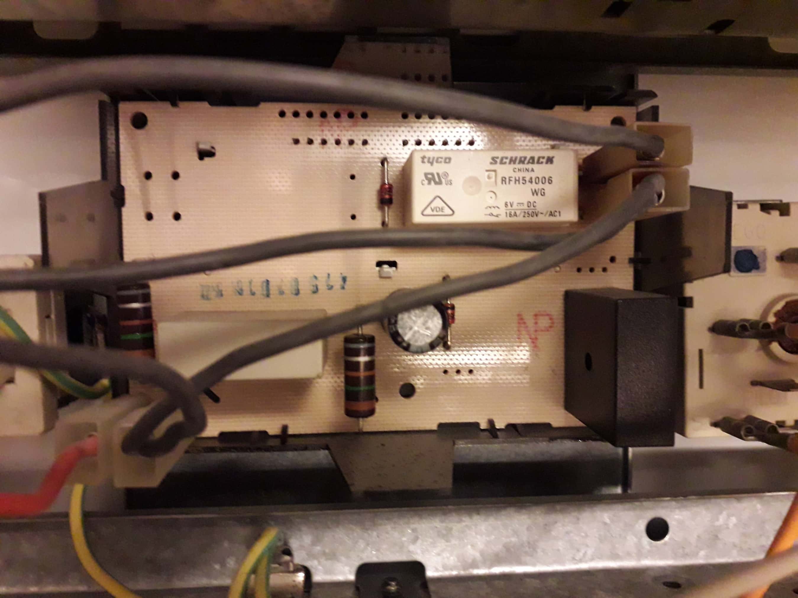

Bonjour, le programmateur de mon four Arthur Martin V5799MCW est HS. J'envisage de le shunter si cela est possible. Je joins la photo des connexions du programmateur. Quels fils doit-on relier ? Merci beaucoup.

Vous devez identifier l'alimentation N+L sur le module, celle-ci ne doit pas être shuntée. C'est le contact qu'il faudra shunter, peut être les deux fils noirs en haut sur votre photo.

Ca marche !!! J'ai testé une demi-heure à thermostat maximum avec le numéro des pompiers sous les yeux, puis coupé le disjoncteur pour revérifier mon contact. Il etait assez chaud, difficile de le tenir entre les doigts, j'espère que ce n'est pas le signe que mon montage est défectueux. En tout cas merci beaucoup !!!
