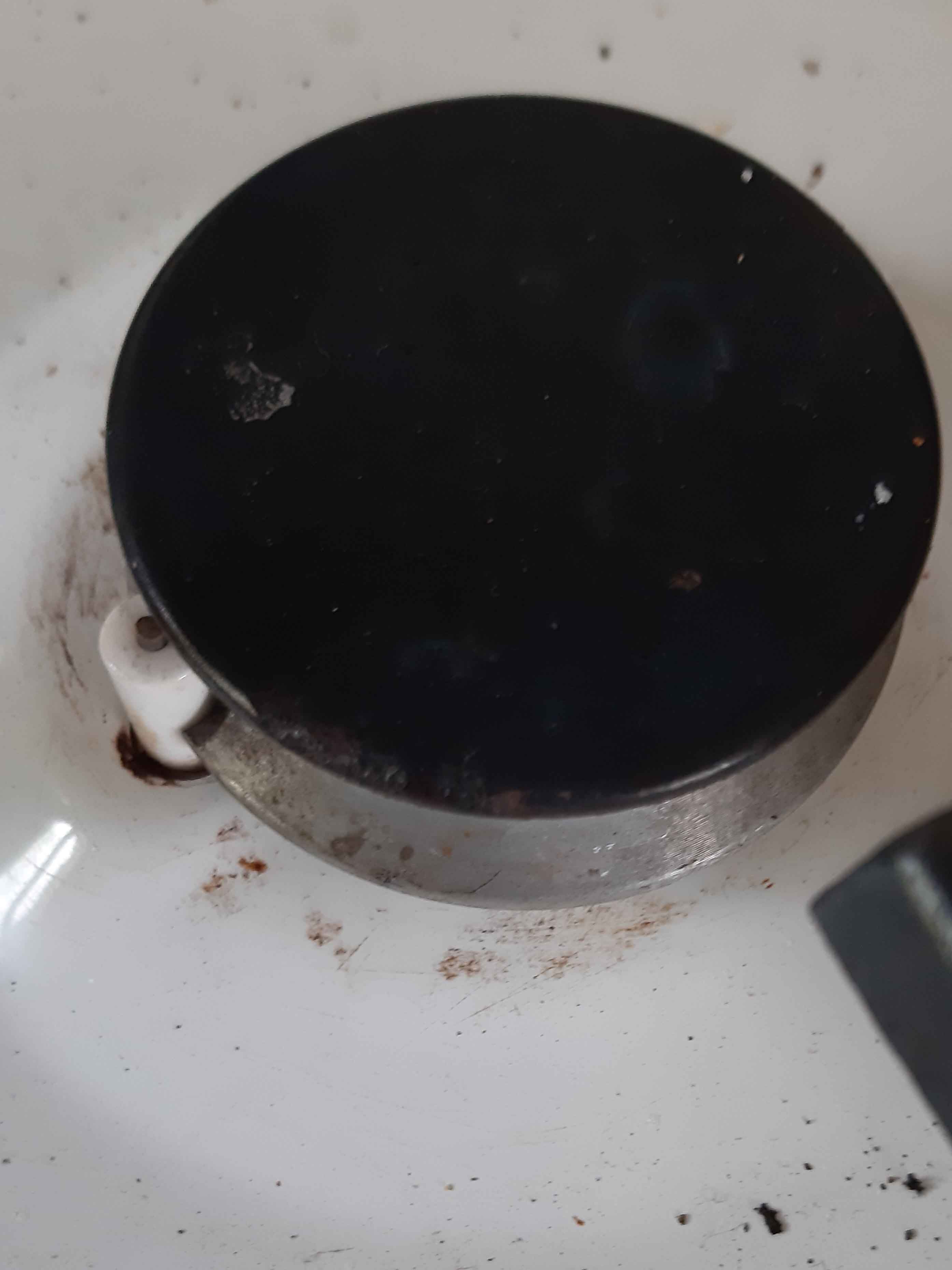

Deux des feux de ma plaque de cuisson gaz De Dietrich ne s'allume plus automatiquement faute d'étincelle au niveau du brûleur. Pensez-vous que je puisse remplacer les deux petites "bougies" blanches qui semblent être en défaut?
le 19/09/2021 à 12:19
Vous pouvez surtout tenter d'inverser les branchements au niveau de l'allumeur pour voir su le défaut se déplace d'un foyer. Cela vous permettra de mettre en cause la bougie ou l'allumeur.
