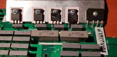

Ma plaque induction composée de 2 feux, et 1 feux, le côté 2 feux ne fonctionne plus.
Lors du démontage, j'ai repéré 2 IGBT NG26AH 20N60A4D HS.
Y a t'il d'autres investigations a effectuer?
Comment fait-on pour mesurer les résistances des feux.
Je vous remercie
Jean-Pierre

Lorsque ce type de transistor se met en court-circuit, il font sauter un fusible ou une piste fusible sur la carte électronique;Vérifiez ce point également.

Il vient d'arriver la meme chose ce midi sur ma plaque à induction siemens EH7S6501E/3. Le grand feu fonctionne les 2 petits ne fonctionnent plus. Il y a un message d'erreur E0. J'ai demonté la plaque et il y a effectivement un transistor cramé...
Pensez vous que je peux le remplacer? Ou puis je trouver ce type de transistor?
PS Je ne sais pas ou trouver le fusible.
