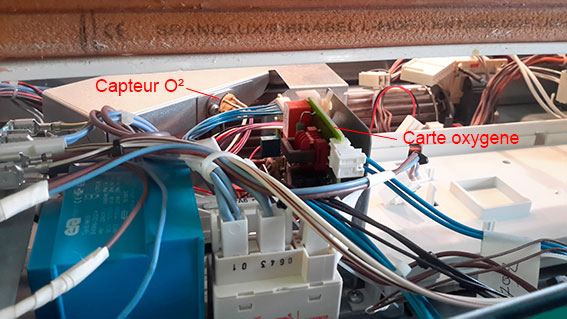

le 27/01/2018 à 09:04
Et bien ça y est la carte contrôlant la sonde à oxygène est en panne...
J'ai ouvert un sujet au sujet de cette panne.
Amicalement,
Jean-François.
le 24/02/2018 à 21:50
J'ai le même problème avec le capteur d'oxygène (erreur 90) et je souhaites le débrancher.
Merci a unlead98 ou a d'autrede m'aider dans cette démarche car je n'ai pas encore trouvé de notice sur internet
Robert
le 24/02/2018 à 23:24
Malheureusement le lien que j'avais vers le manuel de maintenance n'est plus valide...
Si vous la voulez en fichier word indiquez moi comment vous la faire parvenir.
Pour répondre à la question, il faut démonter le dessus du four et débrancher les deux connecteurs de la carte oxygène allant vers la carte principale, alimentation 220V et bus de communication.
La carte O² est montée verticalement sur le coté gauche du four.
Le four fonctionnera alors sans les programmes automatiques.
ATTENTION : Les bornes d'alimentations du four ne sont pas isolées, couper l'alimentation du four avant le démontage!
