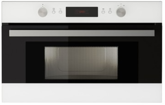

J'ai un nouveau souci, cette fois avec mon micro-onde IKEA fabriqué par Whirlpool sous la référence MW G00 WF (photo ci-jointe) : il est bloqué en mode démo. Sur le papier, ça parait simple...

le 13/09/2018 à 23:34
essayer ceci
ouvrir la porte en mode veille
appuyer et maintenir la touche retour pendant 5 secondes
l'affichage indique DEMO OFF
le 13/09/2018 à 23:43
Bonsoir Choua34,
Merci pour cette astuce qui a fonctionné.
Ce forum est magnifique.
Mille mercis,
Gregory
