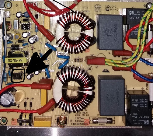

Je recherche la référence du composant repérer sur la photo ci jointe.
C'est une carte ref 541500200005.

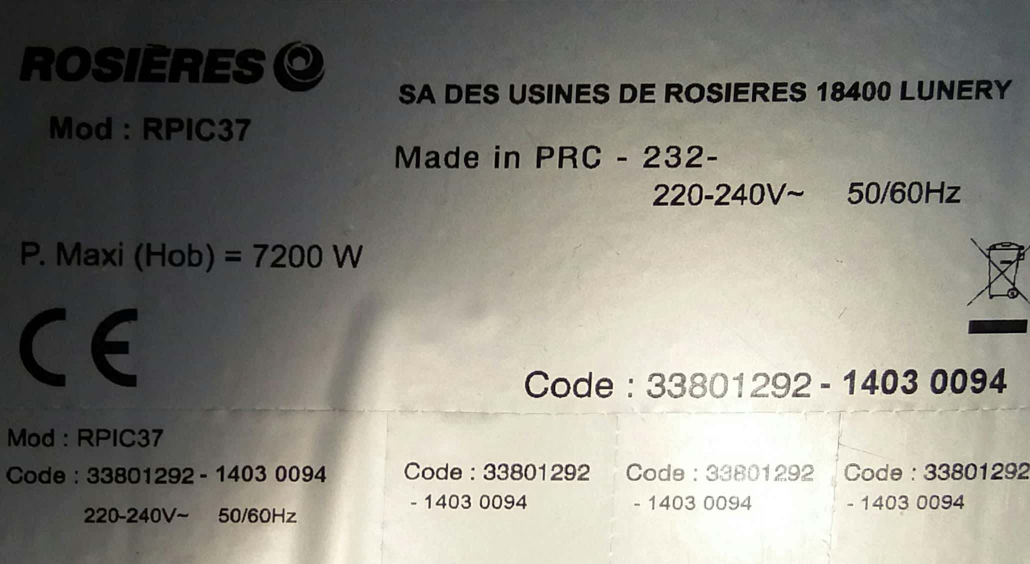

le 15/10/2017 à 09:57
Voici une photo de la plaque signalétique de ma plaque induction de marque rosiere ref RPIC37.
le 15/10/2017 à 23:08
référence carte coté gauche 49024992
référence carte coté droit 49024858
le 16/10/2017 à 18:11
autant pour moi
c'est le module filtre
reference 49027235

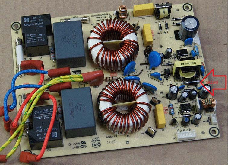

Buongiorno, il componente indicato sulla mia scheda è esploso. Si tratta di un "TNY180PN". Consiglio prima della sostituzione di controllare il diodo "SR2A0" in quanto se è guasto causa la rottura del "TNY180PN".
le 17/10/2017 à 15:56
grazie molto che è esattamente quello che stavo cercando

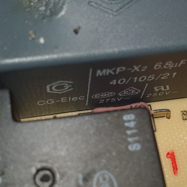

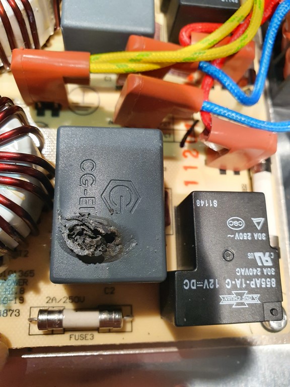

le 05/06/2020 à 22:56
Bonjour j'ai ma plaque à induction qui a laissé echaper une fumée avec odeur de plastique brulé.
J'ai cette meme carte ( carte filtre de puissance) et en fait c'est un des gros condensateur gris qui a fondu. Je pense a voir troué que ce condensateur joue un role pour la suppression des EMI , je ne sais pas si il y a un risque si je l'enleve? j'ai trouvé la ref : MKP-X2 6.8µF 40/105/21 de la marque CG-ELEC. J'ai cherché sur internet je trouvé des filtres capacitor MKP X2 6.8µF mais aucun à la bonne dimension. où puis je trouver ce composant?ou alors je ne le remplace pas?
le 05/06/2020 à 23:01
ci joint photo du condensateur avec les references. le problème c'est que tout ceux que je trouve ont une dimension bien plus grande. celui d'origine a les dimension suivante : 37mmx 25mm x25mm

Sujet très intéressant, et je me permet de poser une question, j'ai la même carte et j'ai le fusible F3 de 2A qui n'arrête pas de claquer, mais je n'arrive pas à identifier le composant qui génère ça.
le 01/03/2024 à 16:36
Bonjour A priori c'est le composant TNY180PN et peut être des diodes qui sont en CC
