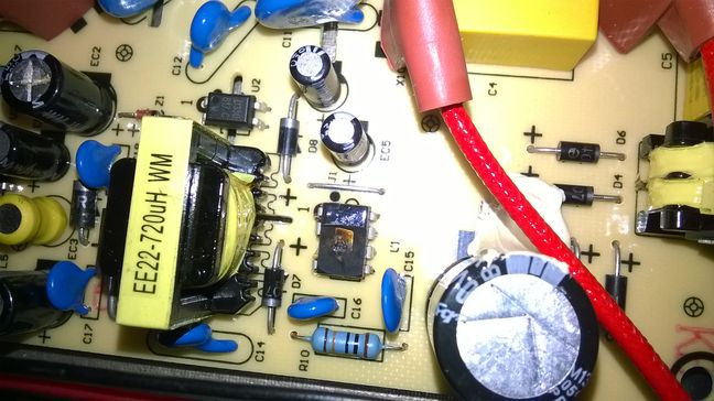

ma plaque à induction ne s'allume plus.
Il s'agit d'une plaque de la marque Signature modele STI3MG. Je l'ai ouverte et j'ai constaté qu'un composant est grillé. Le probleme est que je n'ai pas le schéma électronique et donc pas la référence du composant. Il s'agit du U1 sur la carte de puissance. J'ai mis les photos si quelqu'un peut m'aider ce serait cool
le 22/02/2017 à 20:17
Meme probleme sur la mienne.Comme je l'ai en double, j'ai ouvert la bonne. Nous avons donc un TN180PN.
Commandé... A voir...

Je viens d avoir le meme probleme plus le fusible "fuse 3 " hs. Cool pour la ref du composant. Avez vous reussi a reparer vos tables a inductions ?

Il s'agit d'un TNY180PN

J'ai aussi une panne sur une STI3MG c'est le condensateur C16 (222 ??) qui a cramé et le fus 3A par la même occasion
Comme il a cramé, impossible de voir les valos.
qq'un aurait-il l'info ?
Merci beaucoup
le 28/09/2022 à 20:19
gibran83_146137
bonjour gilbran grace a toi je pense que j'ai trouver la panne j'ai changer une dizaine de composant diode fusible ect et toujour rien.. et le c16 bien vu javais pas vu qui etait noirci et j'ai pu te trouver la ref lol apres 4ans je pense que tu a du en acheter une neuf mais pour les autre la marquage et 222 2kv en grattant avec un peu d'alcool iso j'ai peu voir le marquage . merci a tous

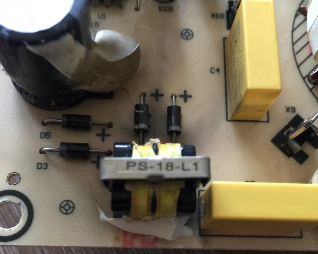

Bonjour ,j'ai également un problème avec la même carte.
Je n' arrive pas à trouver ce composant : Ps-18-L1: est ce un transfo ou une self ?
Au départ je pensais que c'était une self de filtrage et j'ai shunté les enroulements ( entre phase et phase d'une part et neutre et neutre d' autre part : résultat le fusible à grillé et le Nsy 180 à morflé.cela me fait croire que c'est un transfo et j'ai envoyé du 230v sur le circuit!

C'est super si tu as des PS-18-L , dis ,moi ce que c'est une self ou un transfo ,et as tu les caractéristiques et comment tu les as trouvés ?

il y a t'il une ref équivalente afin que je puisse voir le datasheet.
le 29/11/2022 à 19:16
Non aucun marque sur le composant en question
le 29/11/2022 à 19:33 [édité le 29/11/2022 à 19:34]
https://www.ebay.fr/itm/x2-Pcs-Bobine-filtre-de-ligne-20MH-en-mode-commun-UU9-8-UF9-8-7x8mm-7688A-/294171698117?mkcid=16&mkevt=1&_trksid=p2349624.m2548.l6249&mkrid=709-127639-2357-0
Il faut taper sur eBay bobine filtre de ligne j ai pris le
uf9.8
7x8mm
40MH
