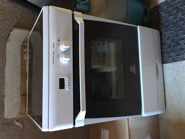

Bonjour, j'ai achete une cuisiniere vitroceramique indesit modele KN6I66A(w)FR le four n'a jamais fonctionné, n'étant plus garantie, je l'ai emmené chez un reparateur verdict: programmateur à changer. cout 120€ + la main d oeuvre. J'ai trouvé sur le net le vendeur sos accessoire à 88.50€. Es ce difficile à changer sois-meme et es ce que cela vaut la peine je voudrais la revendre car elle est casi neuve.
le 08/03/2021 à 21:57
Bonjour, je ne pense pas que cela vaille le coup de remplacer le programmateur. Cette cuisinière a environ 8 ans et ne vaut plus grand chose, même si elle est en bon état. Si tu veux la revendre, tu peux shunter le contact du relais comme je l'ai expliqué dans mes précédents posts. Je pense que tu la revendra au mieux à 150 €.
le 08/03/2021 à 22:49
merci phil je vais essayer de faire ce que vous dites. Elle a du fonctionner 6 mois pendant mes etudes , je ne mettais jamais servi du four. Le four fonctionnera t il en shuntant le relais?
le 08/03/2021 à 22:56
Il y a de fortes probabilité que cela fonctionne, ce contact alimente les résistances du four via le sélecteur de températures et thermostat.

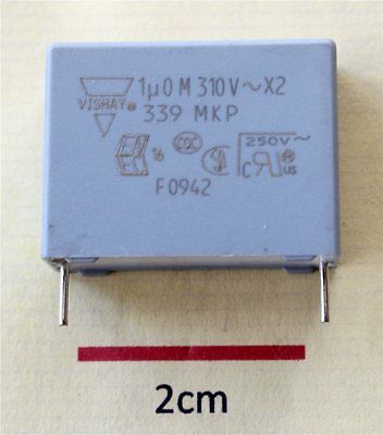

le 03/09/2021 à 22:41
Bonsoir à vous,
J'ai eu le même souci que vous, avec le même modele de cuisiniere depuis 10 ans déja. L'heure s'affiche bien mais plus rien ne se passait.
Pour le coup, c'est exactement le même souci que sur les cafetières Nespresso, il faut changer le condensateur qui a perdu de sa capacité avec le temps.
Capacitor 1uf 310v ~ 310vac
Bonne soudure à vous
