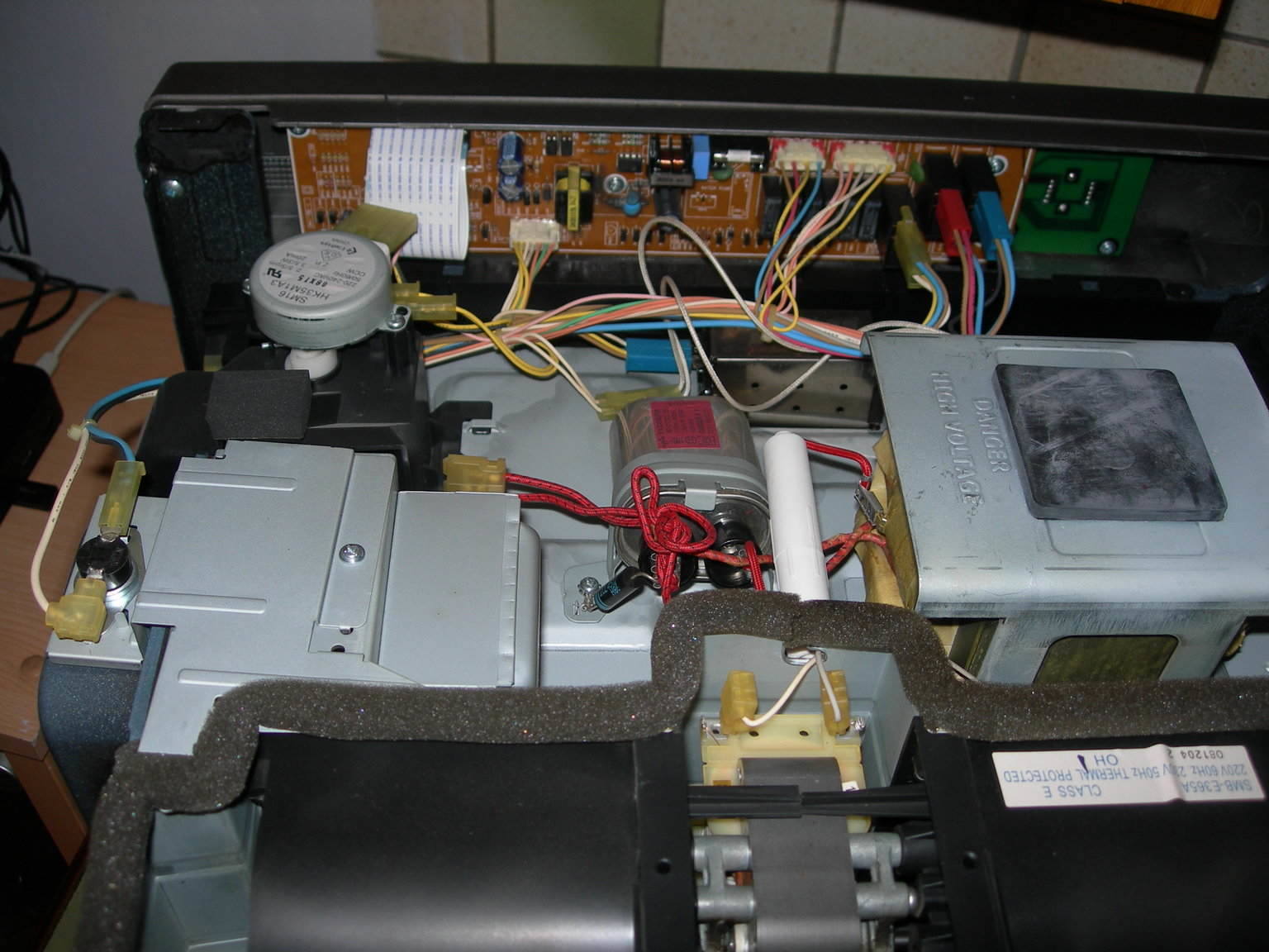

Merci tout d'abord pour le tuto que j'ai suivi à la lettre, j'ai pu constater que le fusible était HS que j'ai remplacé. Malgré les mesures qui me semble correspondre a ceux mentionné je n'ai pas trouvé d'autres problème. Après avoir remis sous tension, un lège ronflement au démarrage et le fusible de nouveau HS.
Pouvez vous me guider sur d'autres test transfo et magnetron ?
Ci-joint une photo, en espérant votre support.

Vous parlez du fusible haute tension ?
le 04/09/2016 à 19:19
Oui le 5kv 800ma
le 05/09/2016 à 14:14
Votre diode n'est pas en court circuit ?
le 05/09/2016 à 14:18
Après 2 tests, je confirme la continuité de la diode uniquement dans le sens normé.
cdlt
le 07/09/2016 à 21:10
Après vérification de toutes les mesures et changement de multimètre la mesure du condensateur en µF est impossible a moins que mon multimètre ne fonctionne pas. L'impédance du condensateur mesure 1.7 ohm , les impédances entre les bornes C1-MA et C2-MA du condensateur et la masse est infini. Toutes les autres mesures sont correcte d’après la procédure. Dois-je incriminer le condo et procéder au remplacement ? Est-ce l'état de la plaque Mica pourrait détruire le condensateur?
le 07/09/2016 à 21:31
En démontant le condensateur j'ai remarqué la même odeur nauséabond que j'avais percu juste au moment de l’arrêt de fonctionnement du mode micro onde.
le 08/09/2016 à 11:12
Le mica n'aura rien en incidence, vous pouvez d'ailleurs le retirer pour son fonctionnement. Le condensateur en court-circuit, ou la diode, peuvent vous faire sauter le fusible en effet.
le 08/09/2016 à 11:28
ok cependant 1.7ohm au borne du condo peut être considéré comme un court-circuit ?
le 08/09/2016 à 19:49
Affaire classée, condo+fusible remplacé = Micro onde OK
Merci pour votre support !
