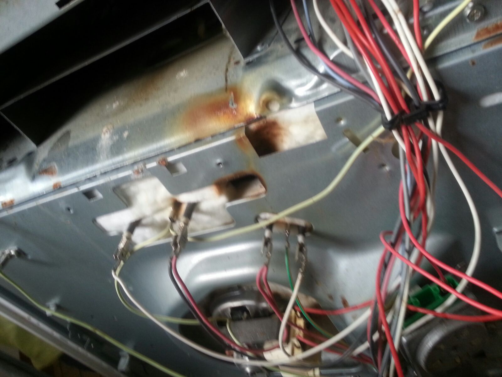

le 26/03/2016 à 19:05
J ai ouvert le four et le bornier semble être en bonne état.
Par contre il y a les traces du cramé en dessous de la tirbune ... Je vais essayer de poster une image plus tard
le 27/03/2016 à 01:32
Voici les photos :

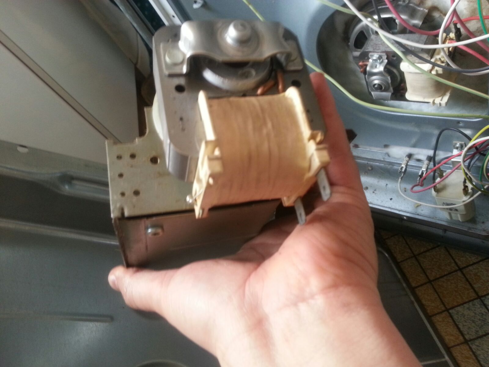

le 27/03/2016 à 01:34
La turbine d évacuation:
le 27/03/2016 à 09:27
Les traces sont fréquente sur les four. Par contre il faut vous assurer que le ventilateur tourne bien, en l'alimentant en direct par exemple.
le 27/03/2016 à 15:40
Vous croyez que le ventilo pourrais être la cause de la panne?
J ai branché le four sans le ventilo et ça n a rien changé...
Par contre je n ai pas su comment enlever le panneaux du dessus..?
le 28/03/2016 à 09:43
Sans diagnostic sur le ventilateur impossible de dire s'il est en cause.
