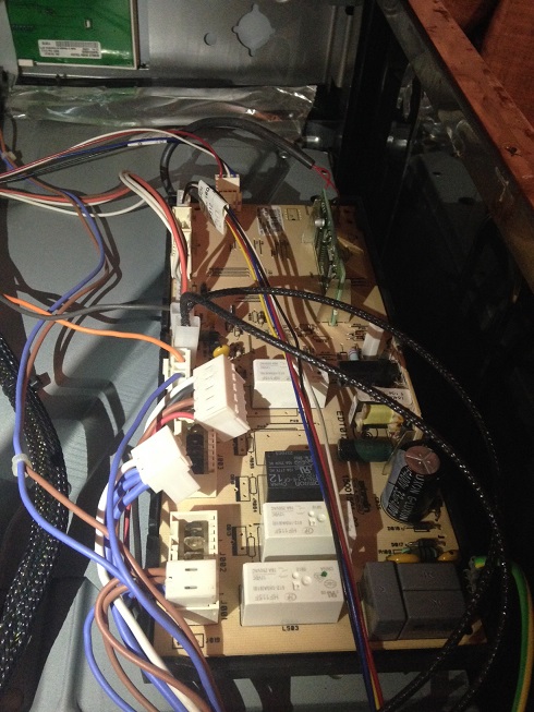

J'ai démonté l'appareil, et je n'ai pas repéré de connectiques débranchées , si ce n'est qu'au niveau de certains cosses on peut constater un peu d'oxydation. J'en ai profite débrancher et rebrancher les différentes connectiques.
Au passage, pourriez-vous m'indiquer a l'aide la photo , que l’élément pris en photo correspond bien a la carte de puissance svp ? De, plus est-ce que la carte de puissance est un élément réparable ?
Apres remontage de la cuisinière, celle-ci n' affiche plus de code d'erreur F12, cependant l'erreur met parfois plusieurs heures avant de sévir... donc wait and see.
Merci et Bonne soirée.
Cdlt.
le 02/03/2016 à 23:28
pas de chance.. le code d'erreur est revenu.
le 03/03/2016 à 10:42
C'est bien la carte de puissance que vous avez prise en photo. En ce cas il faudra la remplacer.

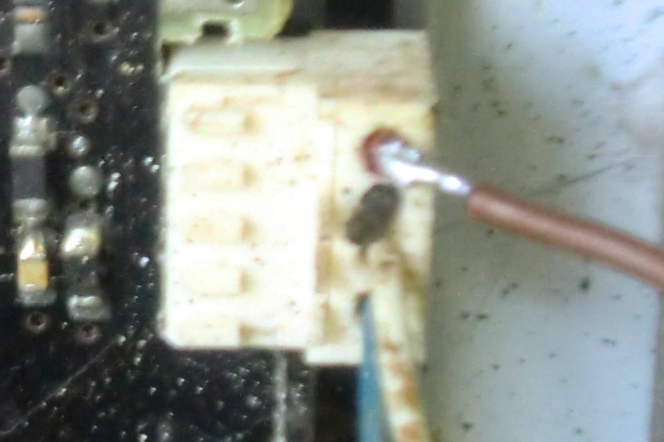

le 08/03/2018 à 15:39
Pouvez vous m'aider a refaire la connection de mon four, en effet apres l'avoir garder pendant 2 ans je souhaite le remettre en marche mais il s'avere que les souris on coupé certain fils. je souhaite une aide pour reconnecter le fil.
NB: la carte en annexe est la carte de l'ecran, il clignote aussi F12
