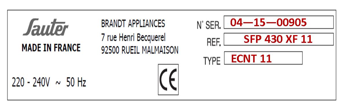

Mon four Sauter SFP430xf11 affiche DEMO ttes les 8 secondes et ne chauffe pas, sur aucun des programmes. Klixon vérifié, résistances vérifiées. Mais comment vérifier la carte affichage ? J'ai essayé Mise à 00h00, puis appui sur +- pendant 10s,(j'ai bien entendu le clic du micro-contact de la carte) pareil avec 12h10, 00h11... Rien ne se passe. Dois-je tester un autre élément ? Quelles autres procédures possibles pour DEMO OFF ? Merci.
le 14/12/2015 à 15:52
La procédure de sortie du mode démo est ok. Si rien ne se passe correctement alors le module reste bloqué, il faudra le remplacer.
