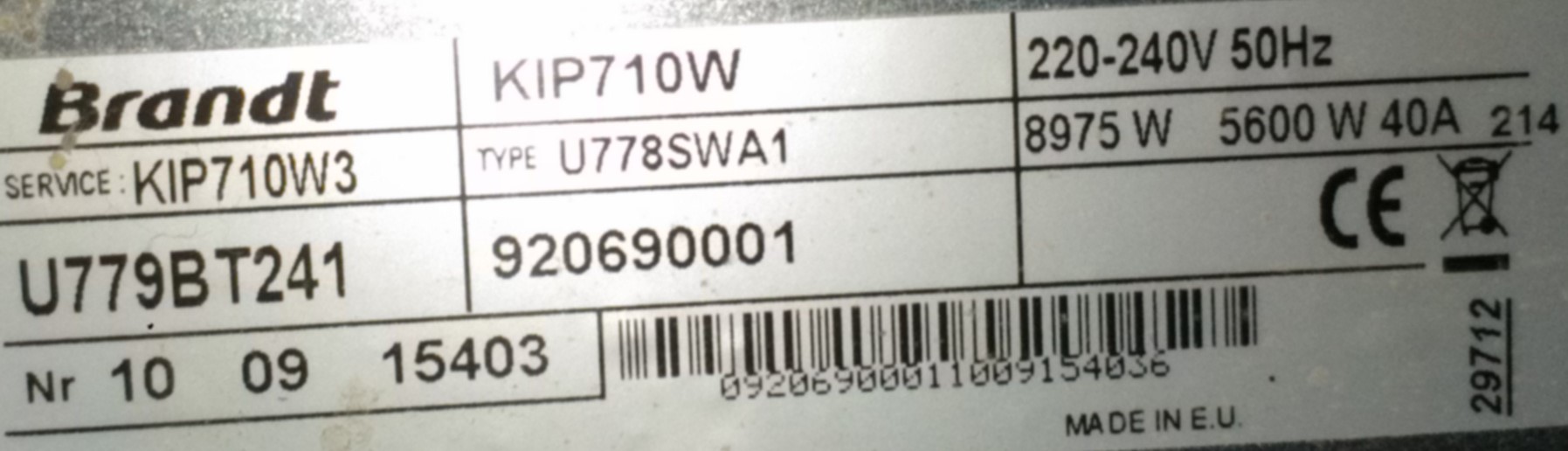

le 11/11/2015 à 09:46
veuillez trouver la fiche technique de ma cuisinière. En regardant, j'ai vu qu'il me fallait des tournevis torx pour la démonter (enfin si je peux faire le test d'échange), va falloir frapper chez les voisins ;-)

le 11/11/2015 à 11:41
Les modules de puissances sont bien inversables sur votre appareil. Si le défaut est déplacé sur les autres foyers, vous pourrez remplacer le module sans soucis.

le 11/11/2015 à 12:48
Une fois le dessus verre retiré, faites une photo des éléments, l'échanges est ensuite simple, dévissage, déclipsage, rien de bien sorcier, il faut juste de la rigueur, c'est tout.
