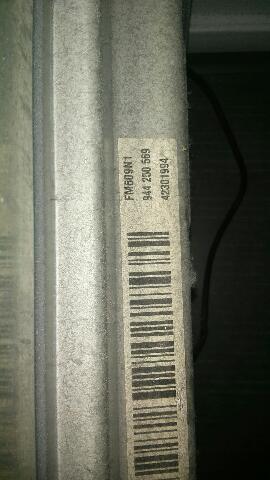

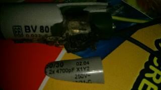

Bonjour, suite à une surcharge due à un orage, le condensateur de mon four à littérale explosé (voir photo). Du coup j ai bien l affichage sur le four mais rien qui se met en marche ni lumière. J ai cherche partout je ne vois pas où trouver ce condensateur. Confirmez vous qu il pourrait être à l'origine de la panne. Et sauriez vous où je peux m en procurer un? ( référence four en photo)

Voici les références du four. Merci!

C'est un filtre anti parasites. Faites une demande à notre partenaire en pièces détachées.

Bonjour Si c'est un filtre antiparasite cela veut donc dire que son absence ne devrait pas nuire au bon fonctionnement du four or dans mon coeur il ne fonctionne plus même si l'horloge s'affiche toujours
le 05/10/2015 à 15:18
Vous pouvez en effet le supprimer pour vas tests. Si le défaut persiste, c'est que le choc électrique et remonté au niveau du module électronique.
