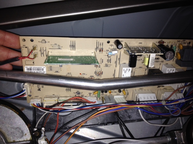

J'ai une gazinière hotpoint Ariston CX65FA X F/HA.
suite à mon déménagement, le bloc de l'ampoule d'éclairage du four était sorti de son emplacement. J'ai voulu le remettre en place mais je n'avais pas coupé le courant. J'ai du alors faire toucher deux fils ou je ne sais quoi mais au moment de remettre le bloc en place il y a eu un court jus et les plombs ont sauté.
Depuis, la partie four ne fonctionne plus. Plus de chaleur, ni d'éclairage intérieur, ni d'affiche sur le display.
J'ai alors démonté le four pour voir s'il y avait un fusible de cramé quelque part mais je n'ai pas constaté de trace noire.
N'étant pas du tout expert, quelque peut il m'aide? La carte mère est elle morte? J'ai fait une photo de celle ci mais elle n'est pas bien accessible.
Merci d'avance à vous.

Remontez la filerie de l'ampoule jusqu'à la carte. Voyez au niveau du raccordement ensuite sur le module.

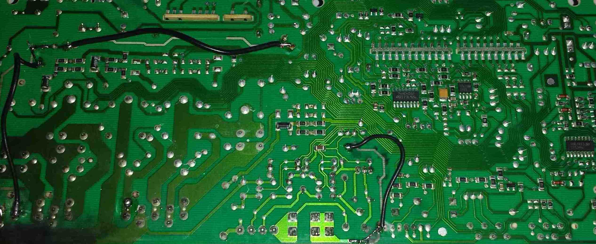

Tout d'abord il faut savoir que finalement j'ai réussi à réparer la carte mère à l'air d'un fer à souder et de qq bouts de fils électriques pour remplacer les parties du circuits imprimé qui avaient cramé (3 endroits).

J'ai finalement réussi à déposer la carte mère par le dessus...
Il y avait en effet 3 endroits cramés...
J'ai trouvé avec bien du mal sur Paris (72 bis rue des Martyrs...ça peut servir...) un gars qui m'a fait les soudures (voir photo).
Je viens de tout remonter:
De nouveau le four s'allume, la façade ainsi que l'ampoule que j'ai changée...
Mais j'ai un sale bruit électrique à l'allumage puis rapidement la porte se verrouille et le code erreur 7 apparait et le ventilateur supérieur se met en marche. Erreur 7 veut dire surchauffe..
Comme si je faisais une pyrolyse en fait...
Je crois que ma carte mère est plus endommagée que prévu...
Je suis parti pour en acheter une neuve...
ou alors c'est la sonde qui est peut être touchée...
