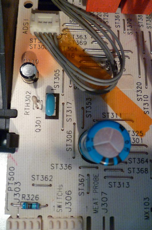

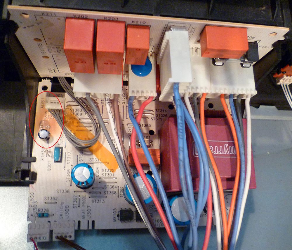

Merci pour votre réponse, mais quand vous dites les modules électroniques vous parlez des deux cartes imprimées ? C'est vrai qu'on voit une petite trace de chauffe autour de ce qui semble être un condensateur. J'ai mis une photo pour se rendre compte. Le problème est que je suis une burne en électronique :-(
le 19/03/2015 à 18:07
Voyez en dessous du module...

Une autre photo de plus près

Impossible de sortir ces circuits imprimées pour regarder dessous, je vire les 4 tétons (deux et deux pour sortir les deux en même temps) mais elles semblent accrochés à je ne sais quoi ! Je préfère m'arrêter car j'ai peur de les casser en tirant trop fort :-(
