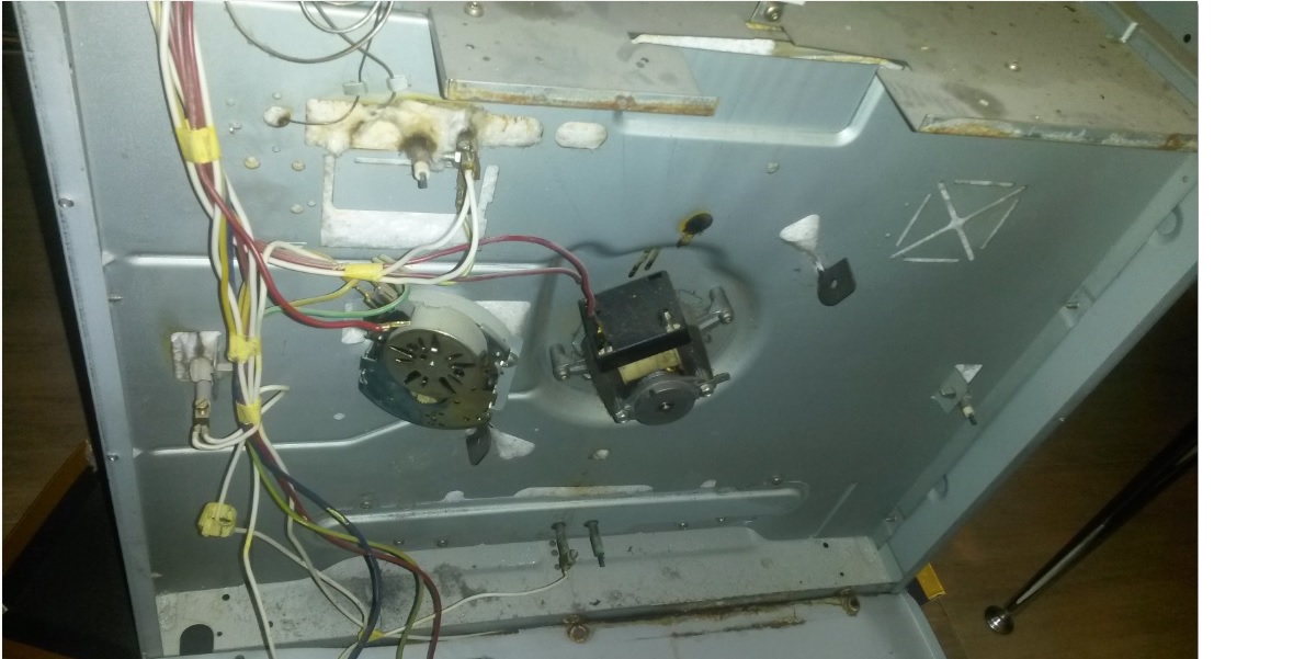

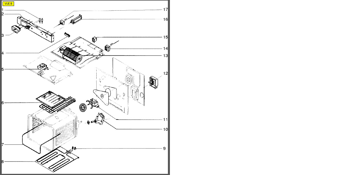

si on doit les remplacer je ne sais pas quelle pièce commander car la vue éclatée que j'ai trouvée est celle du FE85613039 qui ne colle pas avec les bornes que j'observe sur ma façade arrière
voici une photo de ma façade et la vue éclatée
le 08/03/2015 à 21:43
la vue éclatée
elle ne présente pas de bornes intermédiaires
mais 4 bornes en haut
que faire ?
merci pour votre aide

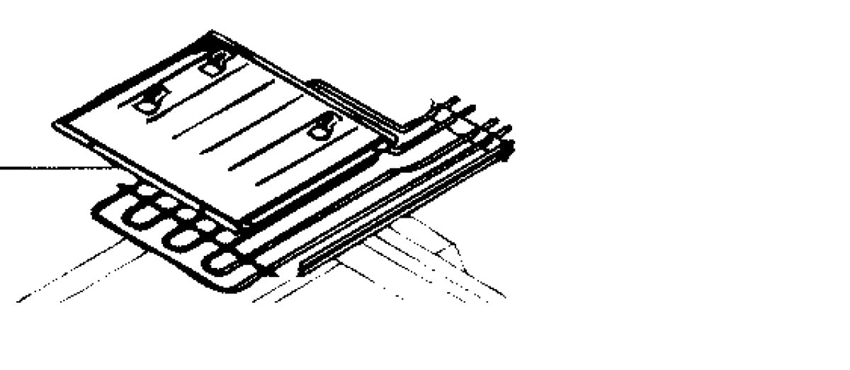

le 08/03/2015 à 21:51
on n'y voit pas grand chose, j'ai agrandi le schéma de la résistance haute de la vue éclatée, je suppose que ce n'est pas la même que celle de mon four
